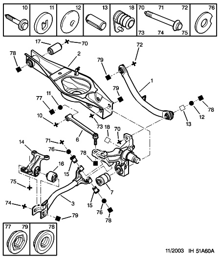

gut wäre noch zu wissen was er denn bemängelt hat, alle buchsen des querträgers oder auch die vom schwingarm?
also vom teil nr. 2 oder 3?
man kann ja alles selber ausbauen und dann zu einer werkstatt bringen die sowas macht, dann hält sich der finanzielle aufwand in grenzen.

Beitrag von Ro_Jo » Fr 29.08.14 03:09
Ich danke euch vielmals für eure Antworten!
Folgendes steht wortwörtlich auf dem Bericht:
Querlenker: 2. Achse links innen Lagerung ausgeschlagen
Querlenker: 2. Achse links außen Lagerung ausgeschlagen
Querlenker: 2. Achse rechts innen Lagerung ausgeschlagen
Querlenker: 2. Achse rechts außen Lagerung ausgeschlagen
Querlenker: 2. Achse links außen Gummilagerung beschädigt
Querlenker: 2. Achse rechts außen Gummilagerung beschädigt
Sprich, ich muss wohl nur die Lager an Teil Nr. 3 erneuern. Die Bremsbacken der Trommelbremse wollte ich auch noch erneuern, aber das ist ja kein Thema.
Der Ausbau vom Querlenker funktioniert ohne das Zerlegen der kompletten Radnabe?
Ich werde mir das Ganze nochmal von unten anschauen. Ich muss ja dazu sagen, ich bin recht frisch ausgelernter NFZ-Mechatroniker - ich traue mir das durchaus zu. Presse ist auf der Arbeit vorhanden.
