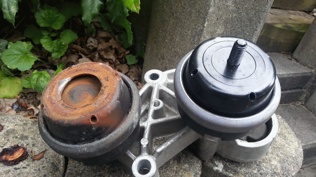

Da hier nun schon oftmals gefragt wurde woher das Schlagen beim Anfahren oder Lastwechsel kommt hab ich beim Tausch mal ein paar Bilder gemacht. Das ist nun der 2. Wagen an dem ich das hier nun gemacht habe.
Diese Anleitung bezieht sich auf den V6 mit 190 PS im Phase 1.
Der 207 PS hat dann einen anderen Halter.

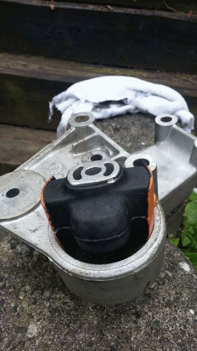

Der Gummi im Motorhalter war sehr stark eingerissen, was ein Zeichen dafür ist das der Gummi unter dem Halter defekt ist.
Ich hab mir also im Vorfeld die Teile bestellt.
Im Internet gibt es den Gummipuffer ab 20 Euro, allerdings war er dort für alle Fahrzege ab 206 bis 406 und Partner/ Boxer angegeben, allerdings nicht für den V6 im 406. Da ich nicht wußte ob das Teil stabil genug für den V6 ist, hab ich bei meinem Zubehörhändler nachgefragt, aber das passende Stück war nicht mehr lieferbar. Deswegen hab ich dies beim freundlichen bestellt, hatte 65 Euro gekostet.

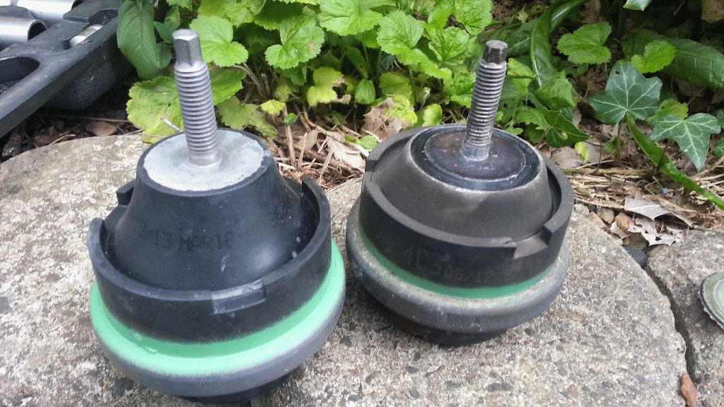

Hydrolager alt und neu

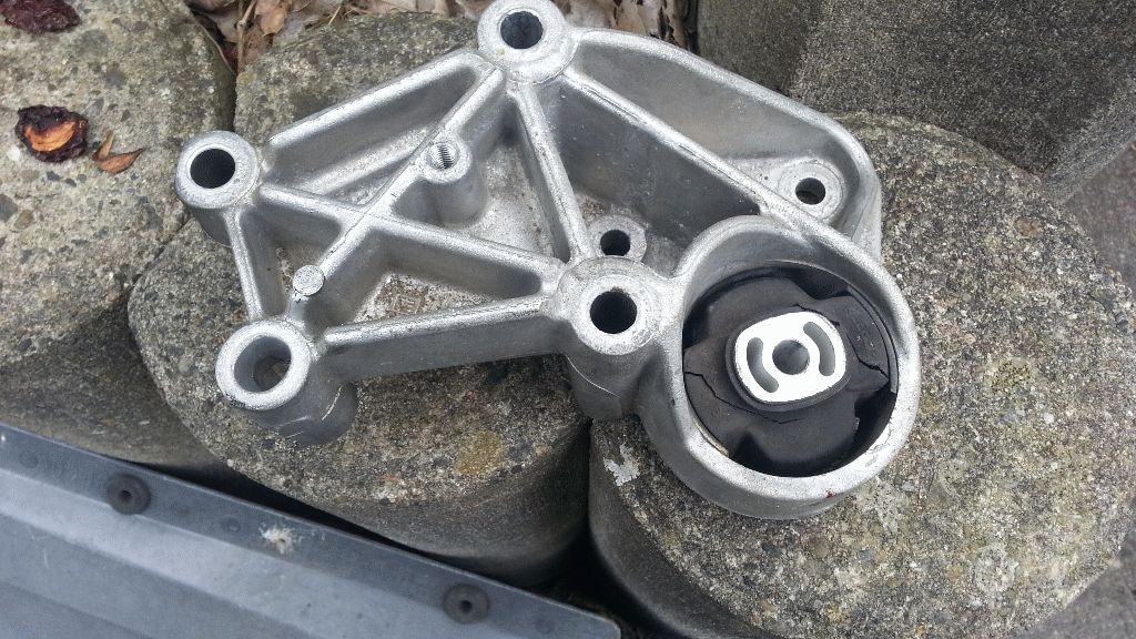

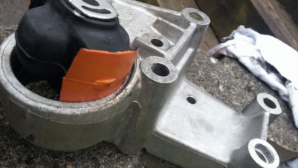

Der Gummi im Motorhalter gibt es beim freundlichen nicht einzeln, sondern nur komplett.
Motorlager Komplett
Dafür aber im freien Handel für 30 Euro.
Gummi einzeln
Wenn man den Motorhalter löst kippt der Motor nach unten weg, also unterbauen oder anheben.
Die Querstrebe nach hinten an den Dom muß man lösen, die vordere Schraube komplett, die hintere kann man aber nicht komplett rausziehen.
Wenn dan nun alle 5 Schrauben am Halter gelöst sind, kann man den Halter nach oben abnehmen.

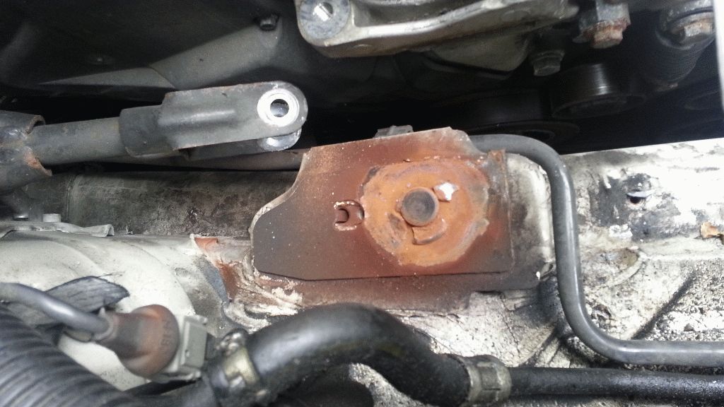

Normal ist dann das Hydrolager noch in der Karosserie, was hier aber nicht mehr der Fall war, da war nur noch die Schraube drin.
Schraube noch in der Karosserie
Schön WD40 drauf und einwirken lassen, ging dann gut mit Wasserpumpenzange raus.
An dieser Stelle schneide ich gerne nochmal die Gewinde nach, wenn eine Schraube schon angerostet war, da hat man es dann später einfacher.
Jetzt einfach neuen Gummi reindrehen und fertig ist der Part.
so solle es dann aussehen
So sah das alte Hydrolager aus:
Unterschied alt und neu

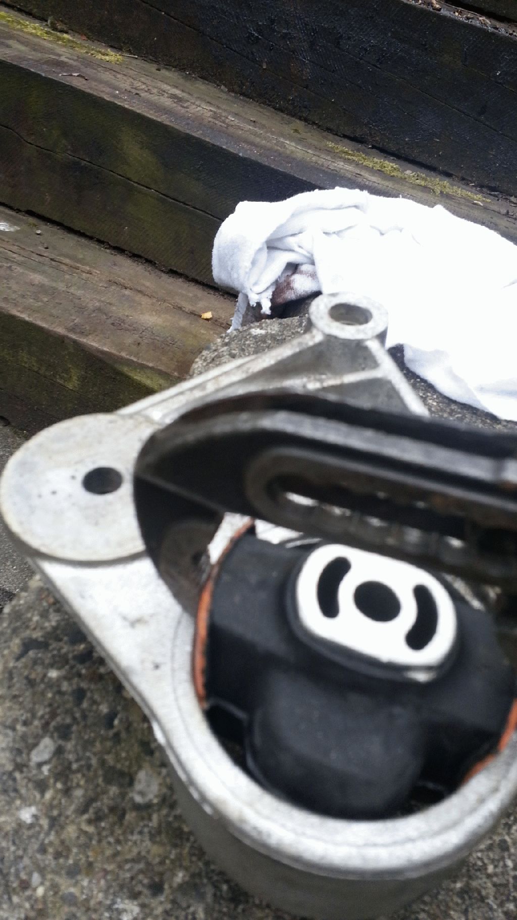

Der Gummi hat je eine Nase an der Seite, diese muß dann später in eine Nut im Motorhalter reinpassen.
Den alten Gummi konnte ich recht einfach raushebeln, so kaputt war der.
Den neuen einbauen geht auch recht einfach. Mit ner großen Wasserpumpenzange reindrücken, erst die untere Seite (darauf achten dass die Nase und die Nut übereinstimmen) bis zu den Nasen.
Dann mit der Zange die Nasen nach und nach reindrücken bis sie in die Nut einrasten.
Einbau des Gummi

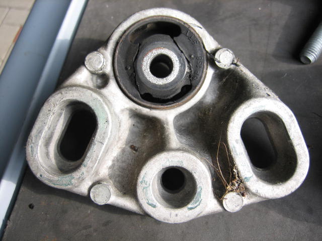

schöne anleitung, ist doch das lager rechts, also beifahrerseitig?
kann man die anleitung in die bastelecke kriegen, da ist sie für alle leichter auffindbar.
bei meinem 406 verabschiedet sich auch grad ein lager, weiß aber noch nicht welches, im moment habe ich das untere in verdacht.
es gibt einen kleinen schlag beim anlassen und bei einer drehzahl um 2200 ein leichtes brummen.
im 5. gang untertourig gefahren kann ich mit dem gas ein klackern provozieren welches von innen jedoch nicht zu orten ist.

ich hab auch grad das obere lager vom 406 gewechselt, hat ne weile gedauert bis ich drauf gekommen bin, das ganze lager kostet bei pug 39 euro und ist recht einfach zu wechseln, ein kurzer ringschlüssel ist nötig da mit der nuß nicht beizukommen ist.
jetzt ist das lastwechselruckeln und das brummen weg. demnächst ist das untere lager dran.
