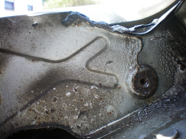

Bin noch immer an meinem 205er am schrauben und wollte als nächstes die Gelenke der Motorhaube angehen. Hier ist schon vor langem auf einer Seite an einem Gelenk die Schraube abgebrochen. Also die Schraube mit der das Gelenk an der Karosserie befestigt ist. Dadurch schleift die Kante der Motorhaube beim öffnen an der Karosserie.
Die Schraube steckt im Gewinde, was bedeutet, dass man hier nur rausbohren kann. Gestern habe ich damit begonnen den Kotflügel abzubauen. Bevor ich weitermache, weil der Kotflügel auch ohne Schrauben bombenfest sitzt, da teilweise mit Karosseriedichtmasse und Unterbodenschutz verklebt, wollte ich fragen ob einer schon mal die Arbeit gemacht hat.
Geht das Gewinde durch, sprich könnte man von außen (ohne Kotflügel) die Schraube rausbohren? Die Schrauben werden ja von innen rein geschraubt, also gehe ich davon aus, dass man von außen garnicht drankommt!? Nur innen rausbohren geht auch nicht, weil kein Platz ist um eine Bohrmaschine anzusetzen….

Die Schraube geht tatsächlich durch und wenn du von der Türe aus hinter den Kotflügel schielst kannst sie auch sehen.
Aber das habe ich mir auch erspart wollte zuerst mim drehmel das gewinde ausbohren aber das kannst vergessen das teil hat keine kraft.
Mit einer Bohrmaschine kommst hin ist aber nicht ganz einfach und immer mit vorsicht zu machen.
Lieber einmal zuviel nachgeguckt als das Gewinde verhunzt.

ich nehme an, Du hast es von außen gemacht, weil auf dem Bild zu erkennen ist, dass der Kotflügel demontiert ist!?
