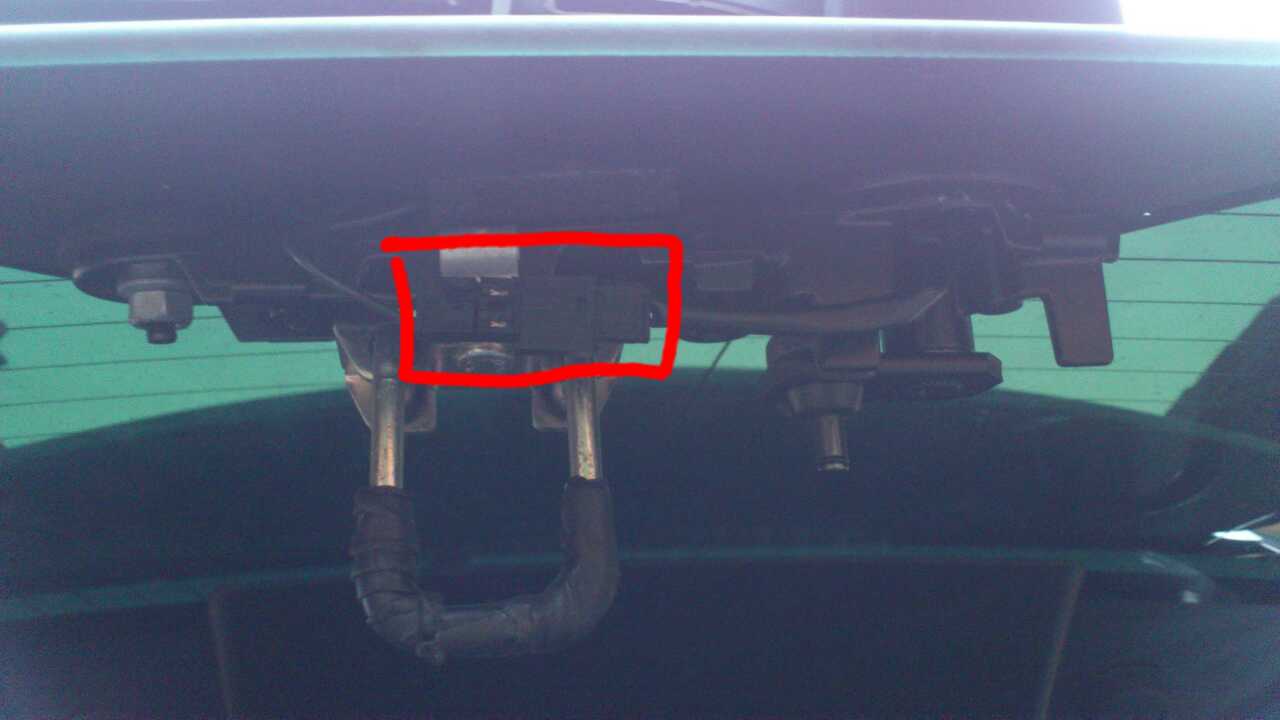

Ich habe schon den Stecker unter der Scheibe mir angesehen auch mal mit Kontaktespray versorgt ohne erfolg.
Ich würde jetzt Prüfen mit dem Multimeter ob ein Kabelbruch irgendwo ist. Nur kann mir einer sagen wo die Kabel für die Elektrik von dem Taster verlaufen.

Re: Hecklappenscheibe öffnet nicht mehr über den Taster nur
Verfasst: Di 08.04.14 20:36
von stihlmen
Da ist ein Draht der Heckscheibe beschädigt
Gibt nen Rep-Satz,kann man aber auch selbst was basteln.

@stihlmen
Kannst du mir dann noch sagen an welcher stelle der defekt ist damit ich weiß wo Ich suchen muss.
Und ein paar Infos zu diesen Rep.- Satz wären auch gut wie dieser in Verbauten Zustand aussieht evtl. hast du ja eine Artikelnr. noch für mich.
Danke
MfG
Verfasst: Mi 09.04.14 17:28
von stihlmen
Schaltplan
Du kannst an der Scheibe das innere Kunststoff mal weg machen.
Dort ist der Schalter mit einem Stecker verbunden.
Üblicherweise wird ein zusätzlicher Draht auf die Heckscheibe geklebt,
mit schwarzen Isolierband oder dergleichen.
Mit dem Zündschlüssel müßte sie noch auf gehen,
oder nen Stellertest das Schloß ansteuern.
