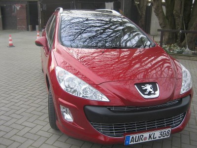

nach langer suche und überlegung - der 306 war nun auch schon 17 jahre alt und das klappern konnte ich ihm nie abgewöhnen - steht nun ein 308 sw, ez 2008, 1,6 ltr mit 88kw/120 ps und 44 tkm in babylone rot neben dem 406 (bald 16 jahre) im carport.
lang genug habe ich mit mit händen und füßen gegen so ein modernes auto mit viel elektronik und der angst davor gewehrt, schließlich war es unter anderem der sicherheitsaspekt der zu der entscheidung führte, immerhin fahren meine frau und unsere kinder damit.

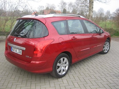

sieht man sich mal 308 und 406 nebeneinander an fällt auf das der 308 ein ganz schön großer koffer ist, nur in der länge kann er nicht mithalten.
