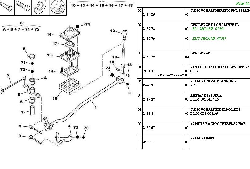

ich suche ein teil vom schaltgestänge. Die lange stange die dann rüber zum getriebe geht(TU für 306)
Leider finde ich bisher nur zu kurze oder zu lange stangen. Gemessen von ende bis anfang ungf 250mm. Weiss jemand wo ich die einigermaßen günstig her bekomme?
Zur Geschichte:
hab meinem 2001er 306 ein neues getriebe verpasst von 97(facelift). Die aufnahme war trotzdem anders.
Beim 2001er braucht man eine stange wo die gelenkköpfe auf beiden seiten gleich angeordnet sind.
Für das 97er getriebe muss einer der köpfe im verhältnis zum anderen um 90° verdreht sein.
Ich habe den kopf jetzt passend dran schweissen lassen. Dabei ist natürlich die innerei dahingeflossen :-p hab ihn provisorisch mit kabelbindern fixiert. Das geht zwar, brauche aber eine neue stange.

Ich weis jetzt nicht mehr 100%ig wer es mal geschrieben hatte aber damals ging es um das Schaltgestänge fürn 205.
Da war die Idee mit gewindeeisen passend zurechtschneiden und die köpfe so aufschrauben wie man sie braucht und mit einer Mutter zusätzlich kontern.

Gibt es beim Freundlichem kost 30 euro.
Entweder 245278 oder 245279 je nach Organummer.

dann anders rum - länge und koppdurchmesser?
müsste ja so aussehen:
ich vermute da 10mm und 13mm köppe.

Die ausrichtung der köpfe müsste anders rum sein. Aber auf dem bild ist ja ein gewinde, könnte man ja drehen.
Kopfdurchmesser habe ich nicht gemessen, nur die ungefähre länge von 250mm.(komplet von einem zum anderen ende)
Aber es waren auf beiden seiten die gleichen köpfe. Der kleine links auf deinem bild.
Sollte so aussehen, original halt ohne gewinde.Eine Seite muss nach unten zeigen und die andere dann zu einem hin, wenn man es vor sich hält.
Sorry wege dem bild hab nix besseres gefunden. Mal davon abgesehen wäre die bei ATP auch zu lang ;)

ohne Gewähr :)
:D müsste so aussehen:
