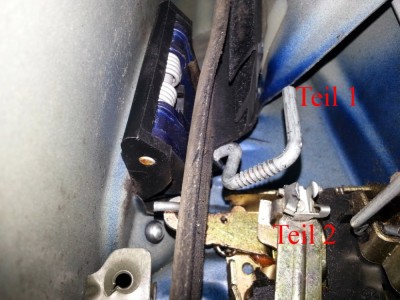

Bei meinem 106 Baujahr 1998 ist an der Beifahrertür etwas defekt.
Soll heißen die Tür lässt sich nur noch von innen öffnen.
Ich habe dann mal die Innenverkleidung entfernt und folgendes entdeckt.
Wie ich annehme gehört Teil 1 irgendwie in Teil 2 rein.
Allerdings habe ich Null Plan wie ich das wieder hinbekomme.
- Tür innen
Kann mir da jemand wohl einen Tip geben, ich finde da ist einfach zuviel Blech an der Tür
und ich bekomme das Platz mäßig nicht hin.
Bin für jeden hinweis dankbar
Jörg

hmmm, ich würd den türgriff ziehen (als wenn ich öffnen möchte) und den Bügel linksrum drehen.
danach als notlösung (bis schrauber wetter zurückkommt) das bügel ende iwie mitn kabelbinder o.ä. fixieren.
So würd ichs probieren....ob geht weiß ich leider nicht-> hab kein S2

kann mich dunkel erinnern nach ausbau des schlosses mal das selbe Problem gehabt zu haben.
glaube aber dass sich dieses teil dann von selbst arretiert hat. also einfach einbau und am hebel ziehen.
bei dir scheint mir da aber etwas verbogen-gebrochen zu sein. wirst wohl mal ausbauen müssen

Naja, da passt ja gerade eine Hand rein. Wird etwas fummelig mit Kabelbinder.
Mal sehen ob ich das Ding daraus bekomme.

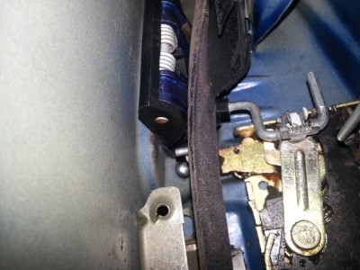

So, also das mit dem Kabelbinder hat mal gar nicht geklappt.
Habe das mit meinen Dicken Wurstfingern nicht hinbekommen.
Also das kleinste Werkzeug gesucht das da ist, jemanden mit kleinen Händen (keine Kinderarbeit
) und Fummeln lassen.
Alles was verbogen war wurde in kleinst Arbeit gerade gemacht, dann den Bügel wieder eingelegt und vorsichtig alles
wieder zurück gebogen und so fest wie möglich zusammen gedrückt.
- Tür die Zweite.
Weiß zwar nicht ob es so gehört, aber es funktioniert wieder gut. Ordentlich WD40 rein und alles ist geschmeidig.
Wollte aber jetzt nicht noch die andere Tür zerlegen und mir das im Original ansehen.
Problem gelöst.

sieht doch ganz gut aus
@"alterSchwede" hmmm ich seh grad keine plastikklammer..... wobei, in der servicebox, das schloss bzw. das gebilde von hinten abgebildet ist
