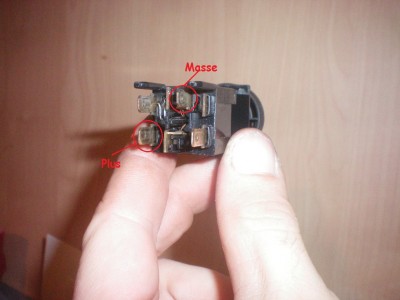

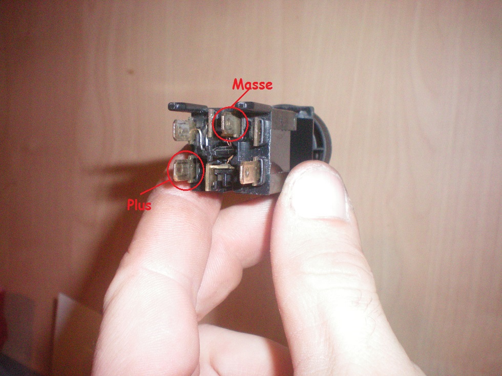

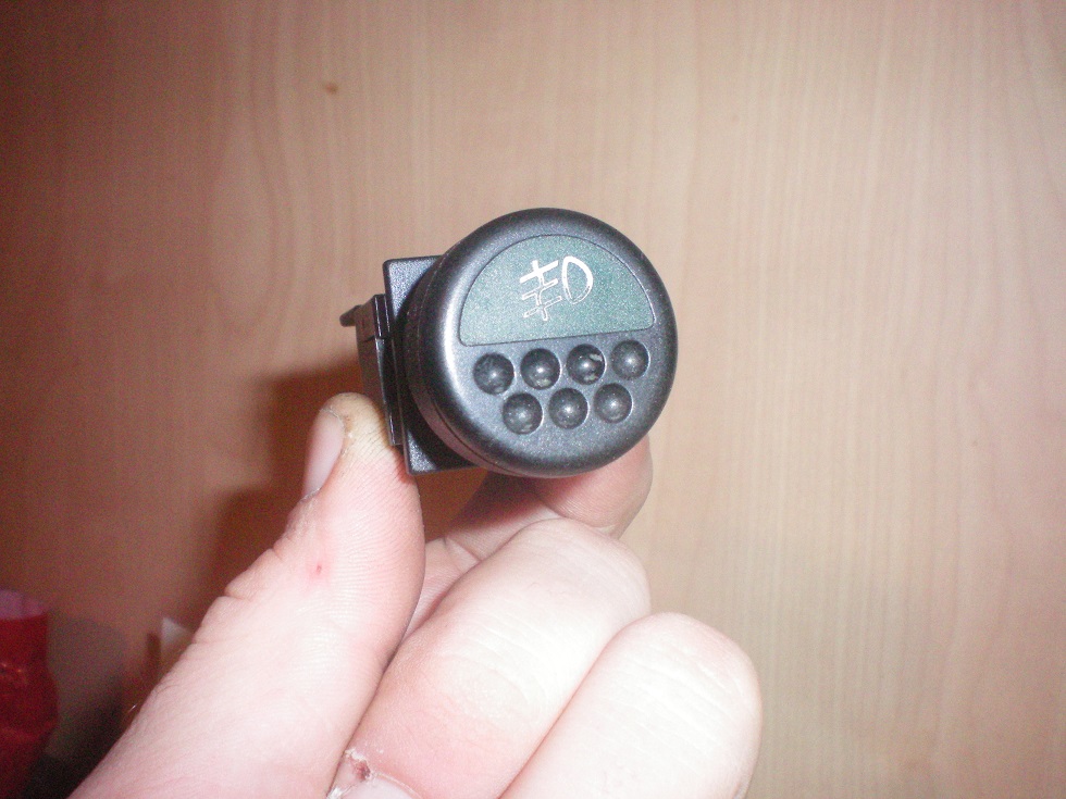

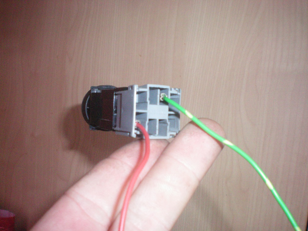

Ich habe ja jetzt die 5-Lochleiste und den nebelscheinwerferschalter.
Aber wie bastel ich mir daraus jetzt einen funktionierenden Kabelbaum ?
Habe es bissher nur geschaft den Schalter selbst zum leuchten zu bringen
aber ansonsten kommt hinten nichts weiter raus kein plus (+) und kein minus (-). :gruebel:
Brauche ich dafür ein Relais?
Wenn Ja: was für eines und wie schliese ich das in Verbindung mit dem Schalter zusammen?
Wenn nein: dann wird wohl der Schalter leider defekt sein :heul:
Danke schonmal im Voraus.
Gruß: Hans-Peter

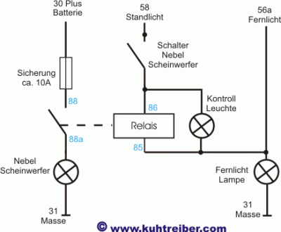

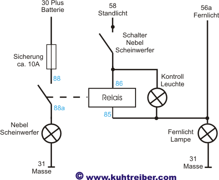

Also mit kabel sieht die ganze Geschichte so aus.
Ist das hier eventuell der passende Schaltplan für meine wahnwitziges Vorhaben? :gruebel:

Beitrag von Peugeot205racer » Di 07.01.14 14:42
Ja.so hatte ich es damals bei meinem 205er auch gemacht.Hatte ne GTI Front mit Gelben Nebelscheinwerfern.Die hab ich auch immer noch.Relais sind zu empfehlen da sonst der Schalter irgendwann heiß wird.Bei meiner ersten versuch ohne ging es mir so

Beitrag von freeeak » Di 07.01.14 17:15
Bei deiner schaltung schaltet sich das nebellicht ab sobald du fernlicht anmachst.
Wenn du das nicht möchtest klemm das relais einfach an masse.
Je nach einbaulage muss das plus entweder wie abgebildet vom standlicht kommen-wenn die nebler dichter als die hauptscheinwerfer zusammenstehn(ich meine weiter als 400mm vom rand weg-les das nochmal genau nach) muss das plus vom abblendlicht kommen.
Als relais kannst du n ganz simples wechsler oder schließerrelais nehmen.
Man wird fast nur noch wechslerrelais bekommen.
Einfach so n 0815 relais verwenden das auch so im relaiskasten zu finden ist.
