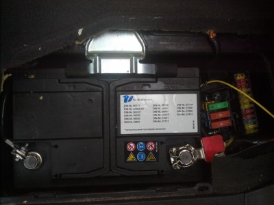

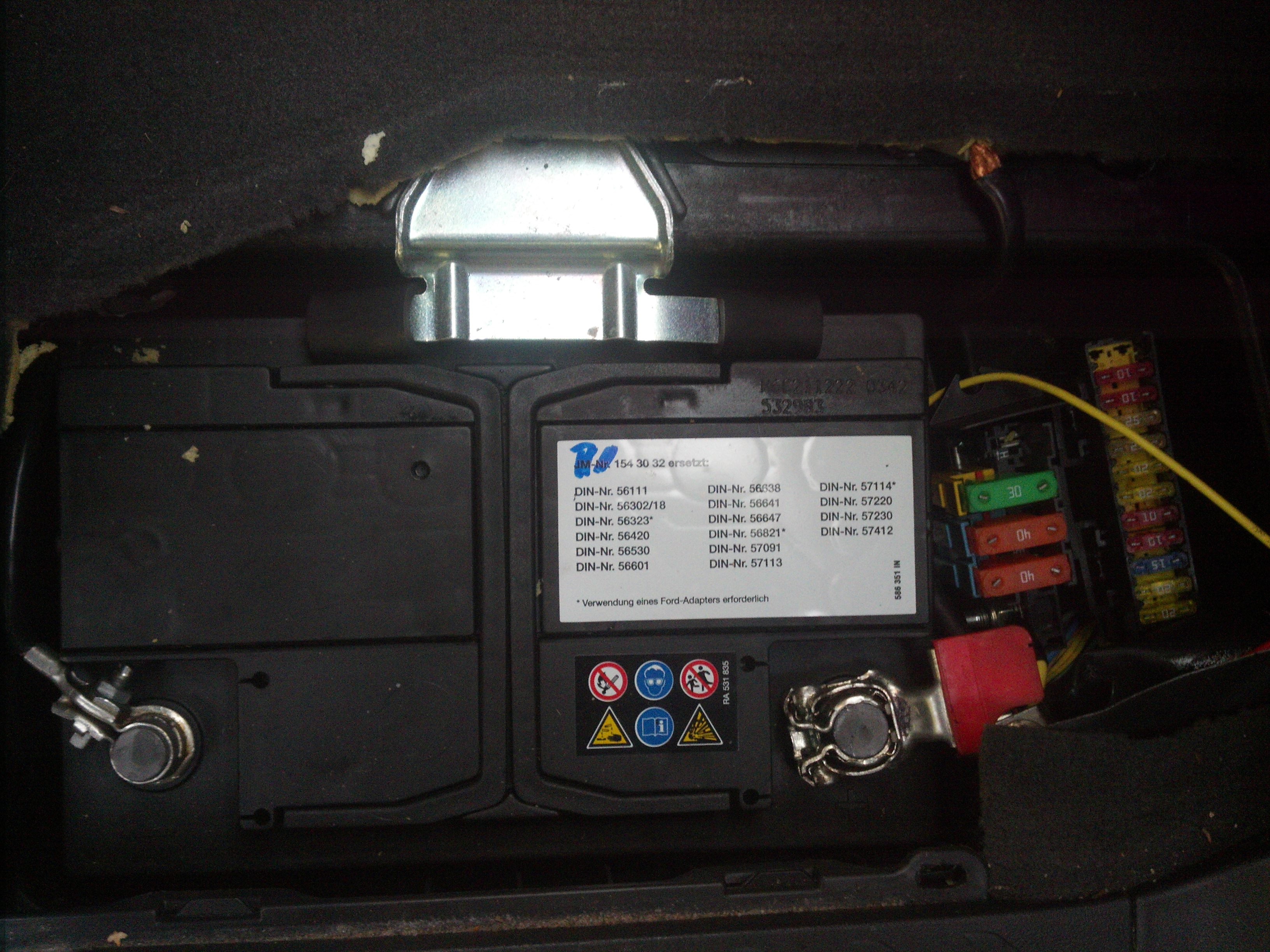

wir brauchen wohl eine neue Batterie. Bei der jetzigen ist nicht zu erkennen, welche Marke das ist oder welche Kapazität sie hat. Aber eins ist sicher, sie macht schlapp ;)
Wenn ich richtig recherchiert habe, dann kommt da eine 74Ah rein. Nun ist es so, dass wir auch die Standheizung nutzen und bei nicht ausreichender Fahrtzeit leidet jede Batterie darunter. So einmal wöchentlich ist auch eine längere Fahrt drin. Gibt es Batterietypen, die solche Anwendungsfälle besser verkraften? Und bringt es was, eine Batterie mit höherer Kapazität einzusetzen?

das mit dem Innenraum ist ein guter Einwurf. Das hatte ich nicht erwähnt, die Batterie im 807 ist im Beifahrerfußbereich.

Zum Thema Kapazität: Ja, ich dachte auch, dass das draufstehen muss, aber tut es nicht oder ich bin zu blind.
Ich bin auch der Meinung, dass die Verkabelung und der freiliegende Masseanschluss so nicht sein sollen, aber mangels Gegenbeweise ist das schwierig zu argumentieren.

Ich habe mir auch letzens eine neue Batterie montiert
und dort waren die Angaben bezüglich Kapazität und Strom auf der Seite angegeben... (alt & neu)
vielleicht musst du sie mal rausnehmen...
