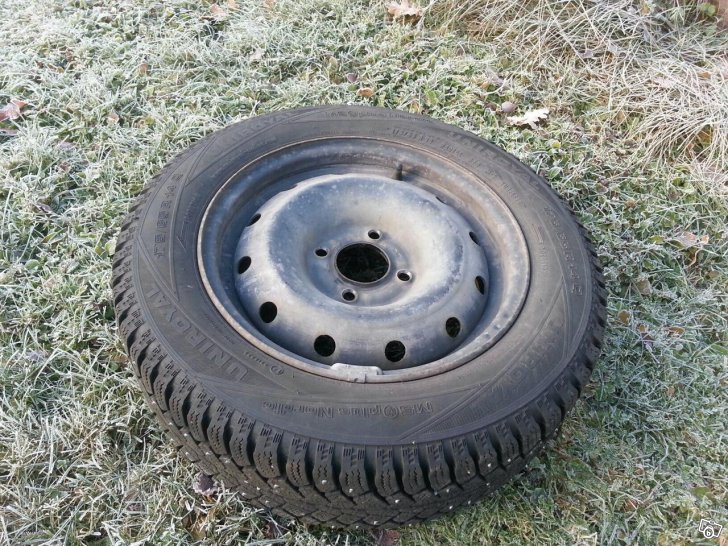

Ich habe noch ein Foto von der Felge
alterSchwede
Zufrühabschnaller
Beiträge: 651
Re: Passen Felgen
Beitrag von alterSchwede » Mo 02.12.13 13:49
Felgen sind ET 24
