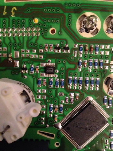

derdaidai
- STVO-Fan
- Beiträge: 9
- Registriert: Do 22.08.13 12:07
- Postleitzahl: 99095
von derdaidai » Di 19.11.13 16:06
Ich danke euch für eure Antworten.
Ich hab grad mal den alten Tacho auseinander genommen.
Laut Eurer Beschreibung müsste das der 8 Polige Chip auf dem Bild sein.
Das würde bedeuten da der andere Tacho eigentlich Baugleich sein müsste, müsste ich die Chips nur austauschen und aufpassen das ich sie nicht um 180grad verdrehe ^^
