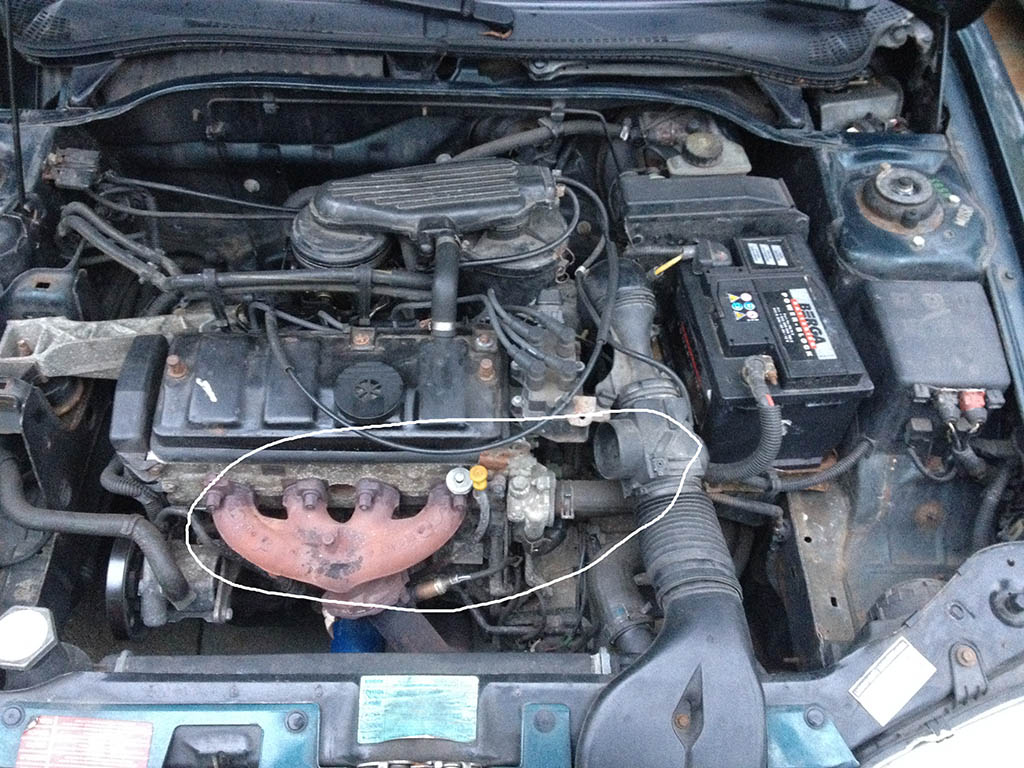

Timberwolf
Beiträge: 68
Registriert: Mo 05.08.13 19:34
Postleitzahl: 21680
Re: Motor bockt wenn er kalt ist.
Beitrag von Timberwolf » Mi 16.10.13 18:45
Soo habe mal ein Bild des Motorraums gemacht.
Wirds das sein wenn ich diesen Luftkanal nicht habe? Und wo finde ich so einen möglichst Preisgünstig?^^
Wird der Verbrauch auch noch etwas weniger, wenn ich das mit der Falschluft behebe?
Btw, hat jemand evtl die Teilenummer für genau diesen Ladeluft-Kanal oder wie man das Teil auch nennt? Komme leider nicht in die Peugeot Service Box.(geht ja nimmer für Privatpersonen) :traurig:
MfG,
Timberwolf
Beitrag von S16Freak » Do 17.10.13 17:51
Es gibt doch diese "Alurohre" wo man biegen kann. Gibt's in verschiedenen Durchmessern. Für sowas würde ich sicher nix vonpPeugeot nehmen. An dem wird es nicht liegen meiner Meinung nach, hatte im 106 so einen oder ähnlichen Motor drin. Da wars auch Wurst ob mit oder ohne schlauch. Du hast ja noch geschrieben das er wenn er warm ist Probleme macht.

freeeak
Rettungswagenüberholer
Beiträge: 4496
Postleitzahl: 72135
Wohnort: Steinenbronn
Beitrag von freeeak » Do 17.10.13 18:15
Der schlauch ist nicht das problem.
Falschluft gibts immer erst hinter der drosselklappe-davor wird die luftmenge noch nicht erfasst.
Also am einspritzgehäuse zb die dichtung zwischen drosselklappe und krümmer.
Hinten am krümmer sollten 2 gummischläuche sein die gerne mal durchgammeln.
Weiter gehts mit der ansaugkrümmerdichtung am zylinderkopf.
Abgasseitig wäre auch die krümmerdichtung,riss im krümmer,undichtigkeit an der lambdasonde(gewindebuchse oder sonde selber)
Alles was hinter dee lambdasonde kommt ist nichtmehr ganz so relevant-sollte trotzdem dicht sein.
Ansaugseitig kommst mit bremsenreiniger gut vorran-einsprühen und auf den motorlauf achten.
Abgasseitig solltest bei ubdichtigkeiten schwarze rußspuren erkennen.
Du bist ein Mann für A.T.U.
S16Freak
InPeugeotBettwäscheschläfer
Beiträge: 816
Wohnort: Am Bodensee
Beitrag von S16Freak » Do 17.10.13 18:16
Du hast doch geschrieben "manchmal tourt er auch hoch wenn er warm ist"???
An den krümmer gehört eigentlich noch so ein Blechteil, daran wird dann der schlauch befestigt. Der wird nur darüber geschoben aber das fehlt bei dir so wies aussieht.
