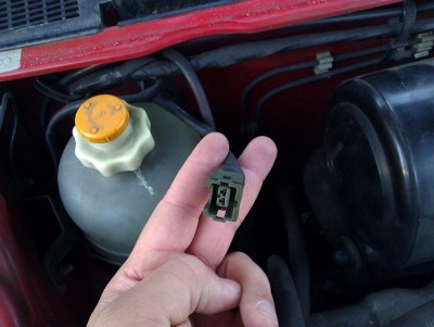

ich habe heute versucht den Fehlerspeicher von meinem 205er auszulesen. Es wollte nicht so wie ich wollte. Auf dem Foto ist der Stecker zu sehen den ich angezapft habe. Ist das der falsche?

Nein Clay
Das ist der richtige Stecker!

Bin ich also doch nicht zu blöd.
Laut Anleitung sollte das ganze bei eingeschalteter Zündung gemacht werden. Aber nicht bei laufendem Motor, oder?
