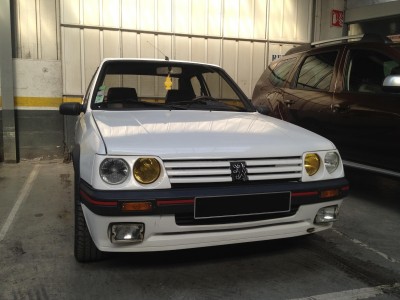

ich hab einen satz morette scheinwerfer(die großen-wo die blinker in die stoßstange kommen)die ich in meinen weißen bauen will,
E-Kennzeichen ist auf den scheinwerfern
was brauch ich für den tüv?
oder lieber nach dem tüv :D einbauen,wegen der scheinwerfer-höhenverstellung,die ja dann net mehr geht.
nur mal ein probebild,die,die ich hab,da sind alle scheinwerfer weiß.
ich hoffe,jemand kann wiedermal helfen.

ich mach morgen bilder von meine rein.(uneingebaut)
stimmt :engel: ich bin doof,falsches bild,die morette haben ganz runde lampen ausschnitte.sorry
warscheinlich wars ein bier zu viel beim foto nachschauen :D

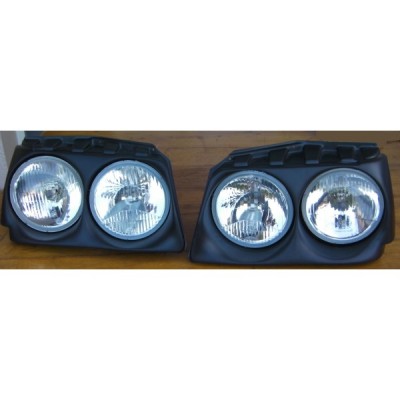

moin moin,
die sind es
hinten drauf steht XICMORETTE2

es sind neue cibié lampen drin(der ganze satz mit gehäuse ist unverbaut/neu)
alle 4 lampen sind mit E-kennzeichen.
abe oder irgend ein zettelkram hab ich net mehr :gruebel:
ich hab die mir mal vor 15 jahren aus frankreich mitgebracht,bevor ich sie einbauen wollte,ist mir einer auf s auto gefahren(kernschrott)
dann 10 jahre keinen pug,
seit 5 wieder :) hab sie aber erst jetzt wieder gefunden wegen umzug,beim gara....aufräumen :engel:
die höhen verstellung kann ich vergessen,die scheinwerfer werden,(innen) an die stellen geschraubt,da wo der kuststoffhalter für die serien scheinies sitzen.
an der außenseite ist bei den morette eine lasche(mit aussparung)da wo der originale blinker angeschraubt ist.
auch ja,wegen der verkabelung;
die äußeren beiden haben H4 fassungen(abblend)
die inneren haben H1 fassungen(fern)
