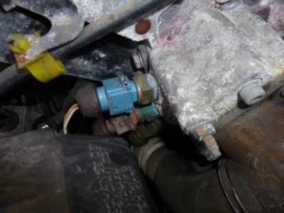

Hallo!

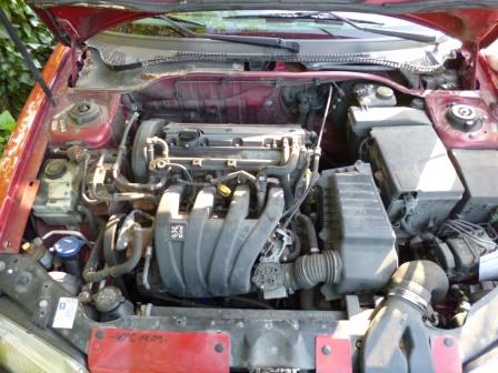

Es handelt sich um einen 306er break mit 1.8er Motor und Bj. 1997 mit 110 PS.
Ich hätte da mal ne Frage:
Was sind das für Sensoren, bzw. was messen die?
Grüner Stecker?
Blauer Stecker?
Brauner Stecker?
Wo sitzt am Kühler ein Temperaturfühler? Ich habe keinen gesehen deswegen vermute ich, das ich von unten rein muss, oder muss die Stoßstange dafür ab?

Sind alle drei Temperatur-Sensoren. Einer für die Anzeige, einer für den Lüfter und einer fürs Steuergerät.
Normal leuchtet zu der stop Lampe noch zusätzlich etwas anderes auf.
Denk nochmal zurück bei welchen Situationen die Lampe aufgeleuchtet hat?

blau für Kühlmittelwarnanzeige
grün fürs Steuergerät
braun fürs Bitron
