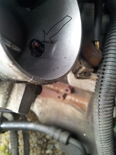

hallo nochmal,
sagt mal Leute, hat der Peugeot 406 Break (2,0l, 131 PS - also meiner) einen Luftmassenmesser und kann der für die symptome (keinen durchzug - wie beschrieben) verantwortlich sein?
kann mir noch jemand sdagen was das für ein sensor ist, der da auf dem bild im anhang zu sehen ist und vor der drosselklappe sitzt??
kann der meine symptome verursachen?
danke für Eure hilfe!
imo
Re: 406er zieht weder auf LPG noch auf Benzin....
Verfasst: Di 25.06.13 20:04
von peugeot-fan91
soweit ich weiß hat der XU 2l nen luftmassenmesser. Der sensor auf dem bild sieht für mich aus wie ein lufttemperatursensor :daumenhoch:
so z.b.: Bild
Verfasst: Di 25.06.13 22:51
von freeeak
Ich meine der hat nur nen saugrohrdrucksensor.und der ist ja schon neu.
