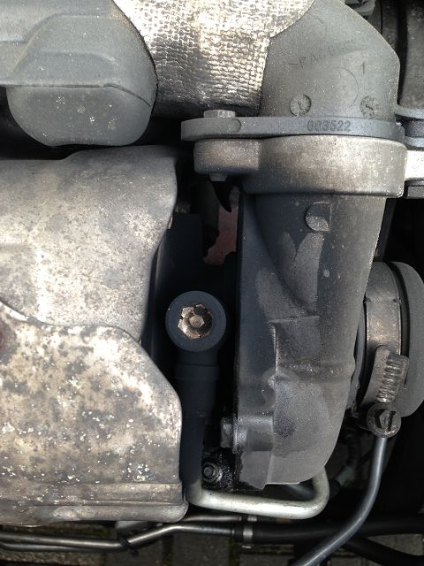

Hallo. Habe ein Problem. An meinem Turbo habe ich ein paar Spuren gesehen die nach Überhitzung aussehen. Ich war vor ein paar Monaten in meiner Peugeotwerkstatt und die haben bereits ein paar Druckleitungen am Turbo getauscht und gesagt das der Turbo langsam gegen Exitus geht!
Aber diese Spuren sind neu. Ich will mich nur Absichern das der Turbo nicht direkt hoch geht, da ich nächste Woche mit dem Auto nach Wembley fahre und es echt ne riesen Katastrophe wäre, wenn auf dem Weg was passiert. Kann jemand was dazu sagen? Bilder anbei, Danke

Sieht so aus, als wäre dein Abgasgehäuse vom Turbo kaputt/gerissen. Und das schwarze scheint Ruß zu sein. Sieht zumindest so aus. Du wirst im Moment etwas weniger Leistung haben. Dennoch würde ich so definitiv keine 1200Km fahren. Nicht mal noch zwei weitere Tage würde ich mit dem Ding fahren.
Wenn es dir den Turbo zerlegt, ist es möglich, dass dein Motor Späne vom turbo frisst. Was das dann für deinen Motor bedeutet, kannst du dir ja selbst ausmalen. :zwinker:
Es muß auch nicht ein neuer Turbo vom Fachhändler sein. Es gibt genug Firmen, die gebrauchte orig. Turbolader überholen und diese deutlich günstiger im Tausch verkaufen.

Ich würde da zunächst garnichts machen wenn es nur eine Undichtigkeit im Abgasgehäuse ist und der Lader kein Wellenspiel hat, dann kann die Möhre noch zig tausend Kilometer so laufen! Großes Wellenspiel im Lader ist aber so mitunter das gefährlichste was es geben dann, dabei kann der Motor das Schmieröl des Laders sich über die Verdichterseite reinziehen und unkontrolliert hochdrehen,da hilft dann nur direkt abwürgen oder AT-Motor! Das bisschen Aluabrieb und die kleinen Teile vom Verdichterrad seh ich da eher gelassen, das meiste bleibt eh im Ladeluftkühler hängen! Also am besten runter mit dem Schlauch auf der Verdichterseite, Wellenspiel prüfen, wenn io dann ******!

Das ist ruß und der kommt von der Auspuffschelle zwischen Turbo und Katalysator ist versteckt unter dem Hitzeschutzblech ist nicht tragisch aber sollte irgend wann mall getauscht werden
bevor alles voller ruß ist. Das hab ich schon bei vielen 1.6 HDIs gesehen

ich habe genau das gleiche Bild in meinem Motorraum (207 HDI 110) sieht identisch aus und bei mir ist es die Ölleitung zum Turbo zwischen den Dichtungen kommt bei hoher Leistung das Öl als Nebel heraus (man kann es sogar erkennen wenn man genau hinsieht) und versaut alles. Ich habe auch schon sämtliches Durchgekaut unter meinem Hitzeblech war kein Ruß. Die Schelle ist es auch nicht. Der Lader ist auch OK und da hab ich mir selbst geholfen keiner wusste weiter.
Such dir ne Glasflasch raus die über die Hohlschraube der Ölleitung oben passt. Dann lässt du jemanden mal im Stand und warmen Motor mit dem Gas spielen so das er etwas Last bekommt. Das machst ein paar mal ruhig etwas höher drehen. Bei mir war die Flasche danach von innen so versaut wie nix gutes. Durch den Fahrtwind verteilt sich das alles im Motorraum und erweckt erst den eindruck als wäre der ganze Lader undicht. Wenn du glück hast ist es bei dir auch die Leitung/Dichtung :)
Neue Leitung plus Dichtungen und Hohlschrauben sind ca: 60 euro (ohne Einbau durch Werkstatt)
PS: Trotzdem mal die Bleche wegnehmen ist nicht viel Arbeit dann kannst sicher sein das es die Schelle oder ähnliches nicht ist.
