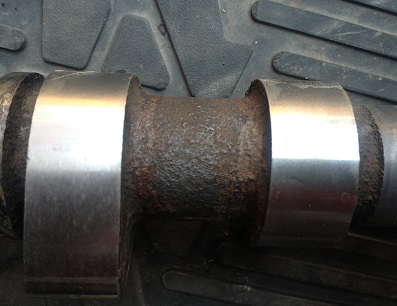

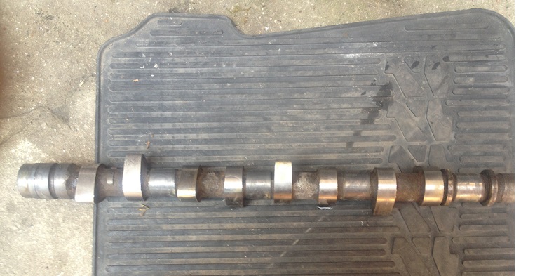

Hallo ich habe mir einen gebrauchten Kopf mit welle ( 120 ps dkz) gekauft, als ich die Nockenwelle ausgebaut habe, sah ich die zwei braunen Markierungen die normal nur auf der 128 ps welle sind laut Forum ? Hab mal Bilder gemacht siehe anhang

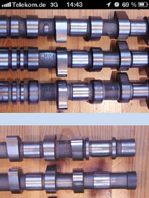

ist schwer eindeutig zu sagen anhand der farbringe.
aber könnte schon ne 128ps-welle sein.
am einfachsten du misst mal den nockenhub (gesamthöhe nocke minus durchmesser grundkreis) aus:
11,3mm einlass + 10,5mm auslass => 120ps
11,3mm auf allen nocken => 128ps

ich hab schon versucht zu messen habe aber keine digitale schieblehre da kann ich nur schetzen und komm immer auf andere ergebnisse
aber nach diesem bild nocke 1 ist sie 1zu1
