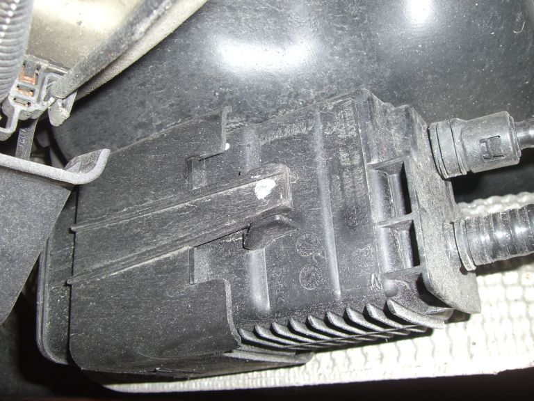

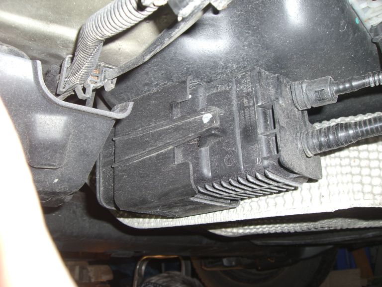

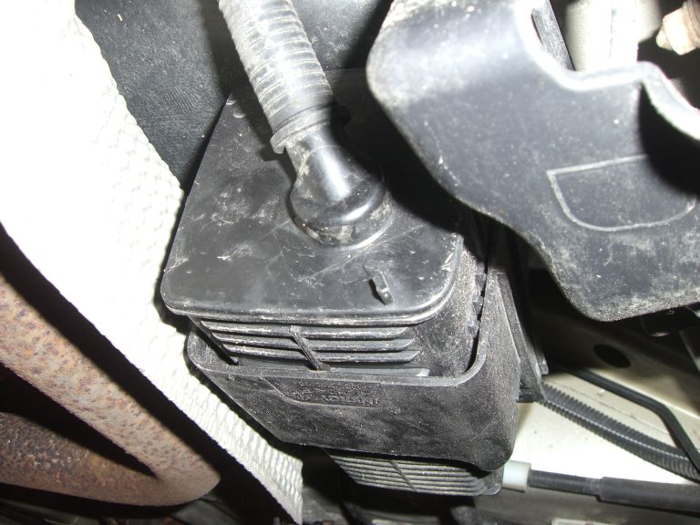

Liebe Forumsmitglieder,
ich bin verzweifelt auf der Suche nach dem Kraftstofffilter bei meinem Peugeot 207 (Modell: 1.4 16V, 70kW, 95PS, BJ 2007). In den Internetshops finde ich die üblichen zyklinderförmigen Kraftstofffilter, wie sie für alle gängigen Modelle zu erhalten sind, wie z.B. diese hier:
http://profiteile.de/ersatzteile/krafts ... ?tid=26630. Wenn ich jedoch unter meinem Auto bin, kann ich so einen Filter beim besten Willen nicht finden. Laut meinem Reperaturbuch (Heynes) befindet sich der Kraftstofffilter unter dem Auto in der Nähe des Tanks. Das Einzige was ich hier jedoch entdecken kann, ist dieser rechteckige längliche schwarze Kasten aus Plastik (siehe Fotos). Laut Reperaturbuch ist das jedoch der "Fuel Vapour Absorber", was auf Deutsch soviel wie ein Kraftstoff Dampf oder Ausdünstungsfilter ist. Nun bin ich komplett verwirrt. Ist dieser schwarze Kasten mein Kraftstofffilter oder kann mir jemand Hinweise geben, wo ich diesen finden kann.
Besten Dank im Voraus und liebe Grüße
Christoph

Den Kraftstofffilter wirst du lange suchen können, da es keinen gibt. (Zumindest nicht unten am Fahrzeug zum wechseln).
Peugeot hat irgendwann beschlossen den Kraftstofffilter bei Benzinen mit der Tankgeber-Pumpeneinheit zu kombinieren. Das bedeutet dein Kraftstofffilter sitzt im Tank und kann so ohne weiteres nicht getauscht werden. Ist allerdings auch nicht vorgesehen.
Ich meinte mal gelesen zu haben dass er bei 260000km ausgebaut und geprüft werden soll, aber ich kann mich auch täuschen.
Wir hatten in der Werkstatt jedenfalls noch nie den Fall das einer verstopft gewesen wäre.
Wie gesagt: Ich beziehe mich ausschließlich auf Benziner-Modelle
Der schwarze eckige Kasten ist übrigens wie du richtig beschreibst der Aktivkohlebehälter zum filtern der Benzin- und Öldämpfe. Auch dieser muss nicht gewechselt oder gewartet werden.

Danke für die schnelle und hilfreiche Antwort. Dann bin ich quasi einer ungenauen Beschreibung des Reperaturhandbuchs von Heyne aufgesessen, da hier der Kraftstofffilter bei Benzinern bei den Wartungsplänen als Wartungsteil alle 60.000km angeführt wird. An diesen wollte ich mich halten und dadurch, dass auch diverse Shops den Kraftsstofffilter anbieten, wollte ich den Tausch vornehmen. Aber so lässt es sich auch leben
Frohe Ostern und liebe Grüße
