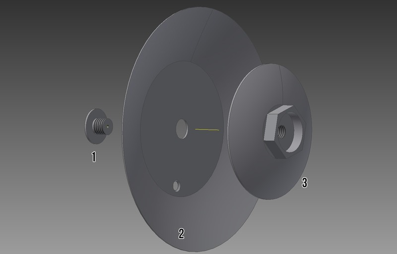

Jetzt müsst ihr euch vorstellen, dass der Nabendeckel hauptsächlich aus 3 Teilen besteht.
Quelle: http://i.imgur.com/I9xIe.jpg
Teil 2 ist an der Innenseite der großen Bohrung geriffelt/verzahnt. Im montierten Zustand greift Teil 1 in diese Verzahnung, wodurch man Teil 3 dann einfach lösen kann. Jetzt ist diese Riffelung scheinbar fritte, sodass Teil 1&3 gemeinsen durchdrehen wenn ich den großen Ringschlüssel ansetze.
Praktischerweise hat Teil 1 noch eine kleine Gewindebohrung, auf die dann das eigentliche Felgen"schloss" (Schloss = Torx TR hurrdurr) draufkommt. Dort habe ich dann in der Hoffnung das Ganze kontern zu können eine passende Schraube reingedreht. Ergebnis: Schraubenkopf abgerissen. Offensichtlich also auch noch festgegammelt der ganze Mist. Den Rest der Schraube ausgebohrt, M6 Gewinde reingeschnitten -> Schraubenkopf abgerissen. Reste extrahiert, M8 Gewinde reingeschnitten -> Schraubenkopf abgerissen.
Da sind also ordentlich Kräfte am Werk, wenn selbst die M8 Schraube versagt. Ein größeres Gewinde kann ich nicht reinschneiden, da ansonsten der Schraubenkopf auf Teil 3 aufliegen würde. Rostlöser habe ich schon reingesprüht wie blöd, davon wird aber wahrscheinlich nichts in's Gewinde reinkriechen können. Die letzte Möglichkeit wäre natürlich den Nabendeckel physisch zu zerstören, aber das möchte ich vermeiden, da es den Deckel mit Peugeot-Schriftzug nirgends mehr zu kaufen gibt.
Was also tun? :(

Hatte vor ca. 2 Jahren dasselbe Problem. Ich musste damals den Deckel (Teil 3) vorsichtig runterflexen, darunter kommst an die Torxschraube um den Deckel abzunehmen. Mit "normalen" Mitteln war da nix mehr zu machen.
Alternativ könnte man auch ein Loch von ca. 8mm in Teil 3 bohren und dann soweit verdrehen bis man durch das Loch an die Schraube darunter kommt. Beide Methoden beschädigen allerdings den Deckel mehr oder weniger...

Da werde ich wohl echt den Bohrer ansetzen müssen um die Torx-Schraube zugänglich zu machen. Solange ich dabei Teil 2 nicht beschädige kann ich das mit mir vereinbaren.

In der Hoffnung, dass der Rostlöser zwischenzeitlich etwas bewirkt hat, habe ich es nochmal auf die nicht-zerstörerische Art versucht. Mit dem Ergebnis, dass mir dieser Plastik-Ringschlüssel gebrochen ist. :nixkapier:
Nichts zu machen. Also wurde gebohrt :heul:
Jetzt hängen die 3 Teile natürlich trotzdem noch zusammen. Wenigstens kann ich's jetzt förmlich im Rostlöser ertränken und schauen ob es sich löst. Allerdings stellt sich mir die Frage, ob ich die Felgen zur kommenden Saison nochmal aufziehe, da schließlich die Gefahr droht, dass mir derselbe Mist in einem Jahr nochmal passiert.

ich würd da mal mim schlagschrauber rangehen. vielleicht lösts sich ja dann...
ausser man kann die schraube schon von hand so verdrehen-dann könnte man vielleicht noch was unterlegen um spannung draufzubringen.
oder kann man die große mutter mittig einfach durchbohren? das teil 1 musst ja dann so oder so ersetzen...
