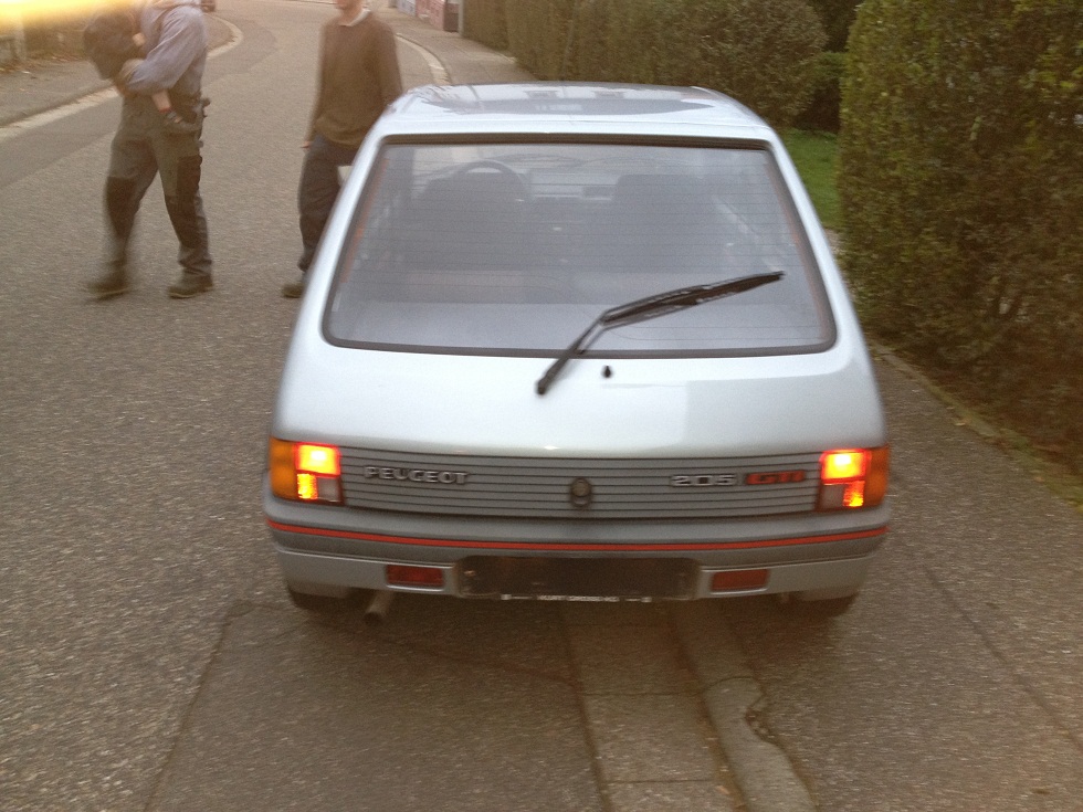

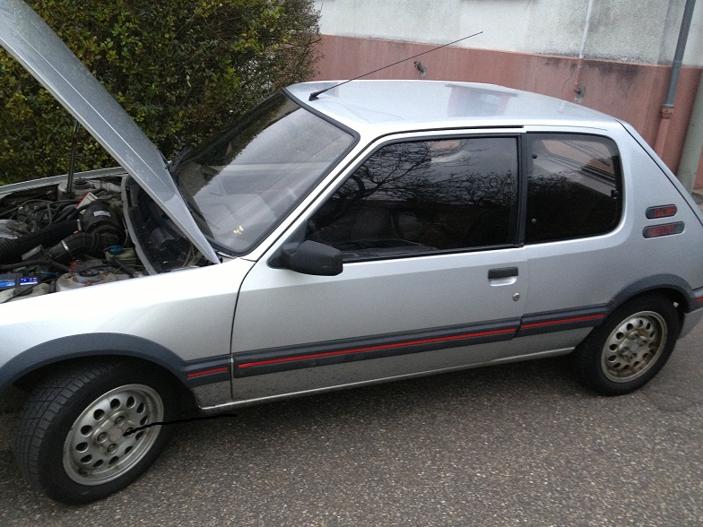

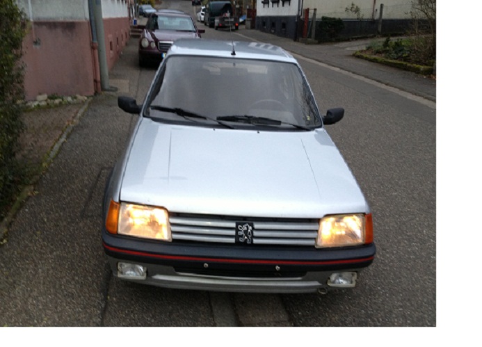

Hallo, ich habe mir heute ein Peugeot 205 GTI 1,6 Bj. 86 , aus erster Hand 117000 km gelaufen angeschaut und bin am überlegen ob ich es kaufen soll, nun würde mich mal interessieren was ihr meint, was er wert ist ( ihr dafür ausgeben würdet ) , habe ein paar Fotos im Anhang :hilflos:

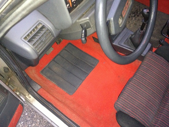

Von innen

den zustand kann man so schwer beurteilen...
mehr bilder und mehr details zum auto wären hilfreich.
was ich auf anhieb sehe:
neue heckklappe
neue stosstange vorn (und von der optik her isses ne billige weichplastik-stange)
aussenspiegel falsch (sehen aus wie 309er-spiegel)
beule in seitenteil (?)
ausstellfenster düften auch ausgetauscht sein, die 86er müssten eig. noch die randlosen scheiben haben.
die autos stehen in keiner liste mehr, es gibt also kaum nen richtwert.
ich würde auch sagen, zwischen 500 und 1500 sollte sich das regeln - abhängig vom rest.
pluspunkt: kein schiebedach;-)
die 86er sind auch rostmässig nicht so prall, genau checken!
erst mit dem 87er-model kamen echte fortschritte zum tragen.

das sind 205er spiegel das 87er cti was ich mal geschlachtet habe hatte genau die gleichen sind eigendlich sehr genial die sind etwas weiter noch oben als die standart spiegel und min. grösser man sieht einfach vieeel mehr :D
an meinem xs90 hatte ich die auch bevor ich den geschlachtet hatte

dann sind das die aus der zwischenserie.
die gab es nur ganz kurz.
sind aber dann trotzdem falsch, ein 86er müsste vitalonis gaben.

800 sollte aber i.o. sein, prüf aber den vorbau genau, denn die neue stosstange wurde ja nicht ohne grund angebaut. ein fronttreffer zieht leider auch meist die struktur des ganzen vorbaus in mitleidenschaft, wenn da iwo ne welle ist gibt es beim nächsten besuch beim tüv palaver.
