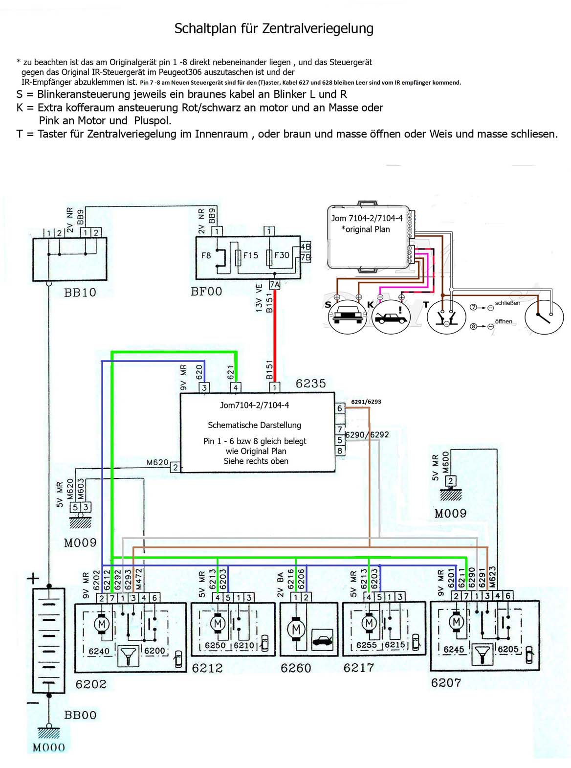

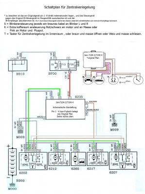

Zuerst Müssen wir mal nach dem Schaltplan der Beiden Zentralveriegelungen sehen .Ich hab da schon mal was vorbereitet :) Grins
Ok , nun wissen wir wie es Verkabelt wird , nun suchen wir mal das Original Steuergerät im Peugeot 306

Den stecker knipsen wir jetzt an den Kabeln ab , Aber drauf achten das die Bezeichnungen auf den Kabeln noch zu lesen sind
sonst gibts eventl. Probleme beim Einbau der Neuen Steuereinheit.
alle Kabel werden auf 6 Listerklemmen geschraubt und zwar folgendermaßen
  • 1 Klemme Kabel B151 Rot(Dauerplus)
    2 Klemme Kabel M620 oder Mxxx Steht für Masse und ist Grün/gelb
    3 Klemme Kabel 621 Rot oder auch gelb
    4 Klemme Kabel 620 Gelb oder Rot
    5 Klemme Kabel 6290/6292 Einmal Weis und einmal Blau
    6 Klemme Kabel 6291/6293 Einmal weis und einmal Blau
Der rest ist nun ziemlich einfach , wie oben im schaltplan beschrieben müssen wir nur noch die neue ZV anschliesen und alles zusammenbauen
Die neue ZV steuereinheit richtet sich nun nach Farben, die wir auf die entsprechende Klemme Legen müssen also schneiden wir erstmal den stecker ab bei der neue ZV
den der stecker hat gleich den ganzen kabelbaum für die stellmotoren dran die brauchen wir ja nicht .
So Abschneiden das ihr beim Roten draht noch die Sicherung dran habt und die restlichen kabel so ca bei 25cm abschneiden.
  • auf klemme eins kommt der Rote draht
    auf klemme zwei der schwarze draht
    auf klemme drei kommt der Grüne
    auf klemme vier kommt der blaue
    auf klemme fünf kommt weis (achtung nicht der weise für den taster nehmen)
    auf klemme sechs der Braune (auch Hier den Braunen für den taster nicht verwechseln)
Die Beide Übrigen drähte also weis 7 und Braun 8 sind für den taster , den bau ich ein anderes mal ein ,

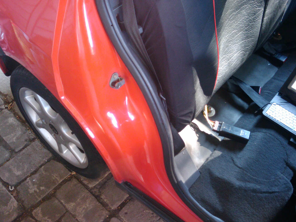

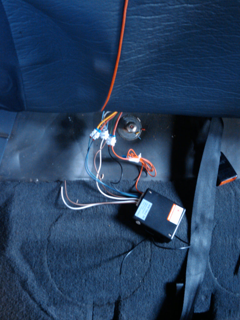

So nun testen wir mal ,mit der mitgelieferten fernbedienung , wenn alles richtig angeschlossen ist so sollte die ZV jetzt richtig funktionieren.
Wenn die Türen Öffnen wenn auf der Fernbedienung Schliesen gedrückt wurde , oder umgekehrt so ist klemme 5 und 6 gegeneinder zu Tauschen also weis auf 6 und braun auf 5.
Hier noch ein bild , wie es bei euch jetzt ungefähr aussehen sollte.
Jetzt Nur noch das Steuergerät mit allen Drähten einbauen und Fertig .

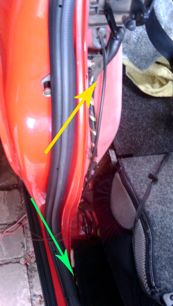

Von der stelle wo Wir Das Steuermodul eingebaut haben , müssen wir nun die 2 Braunen Kabel Verlängern und zwar bis zur Mittelkonsole , wenn wir nun schon dabei sind das kabel zu verlegen sollten wir das kabel für den Taster gleich mitlegen , dann haben wir die Arbeit nur einmal , weshalb ich hier auch gleich beide Sachen auf einmal mache .
Der Taster benötigt ebenfalls 2 Kabel (pin7 und pin8 am Steuergerät der ZV), funktioniert aber etwas anders , dazu gleich mehr.
Und ich hab hier bei mir gleich Die 2 kabel für seperate kofferraumentrieglung ebenfalls verlegt allerdings hier nur bis zum Kofferraum da ich den Stellmotor dafür im Dritten Teil des Tutorials einbauen werde.
Die kabel hab ich hier verlegt :Gelber Pfeil ist wo ich die kabel für den Kofferraum verlegt hab .
Grüner Pfeil wo die 4 Kabel für BA/Taster verlegt wurden.

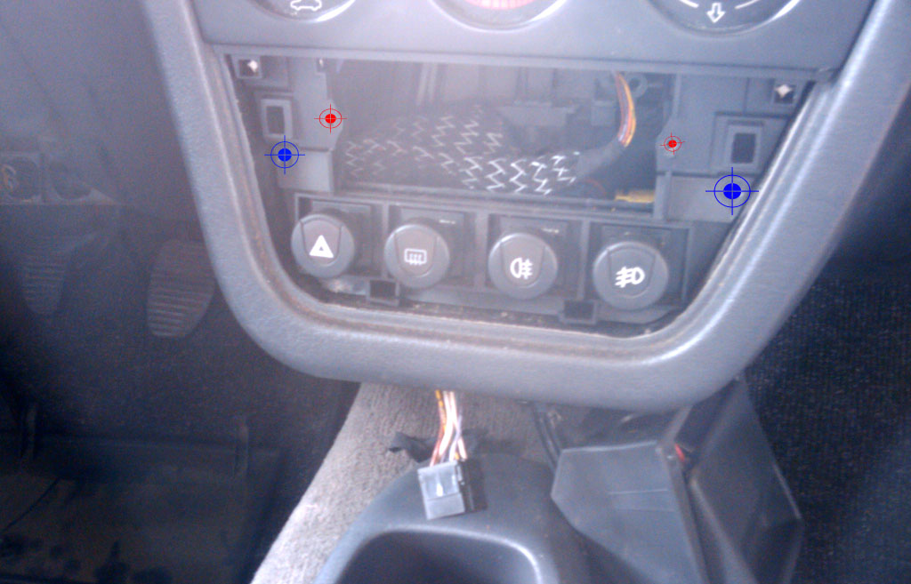

ok nun verlegen wir dann die kabel bis zur Mittelkonsole , Dort angekommen , müssen wir erst die konsole öffnen , denn ich will
die Blinker ansteuern und die beste stelle ist dafür der Warnblinkschalter dort kommen alle kabel an die ich brauche und Platz ist dort auch
genug um noch 2 kabel dazu zulöten.

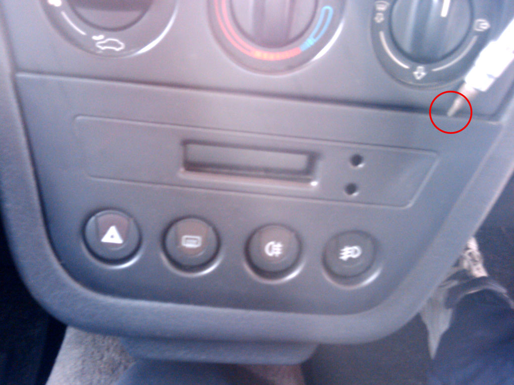

Die Abdeckung hebeln wir mit einem Flachen Schraubendreher Vorsichtig raus .
Die darunterliegende Uhr wird mit den 2 Kreuzschrauben losgeschraubt (rot) und die 2 schrauben (Blau) können drin bleiben ,Die uhr am Stecker Abziehen ,
darunter ist der Aschenbecher mit 4 Kreuzschrauben von unten gesichert , auch den bauen wir aus , zudem ist der noch etwas eingerastet vorsichtig mit einem Leichten
Ruck rausziehen dabei aber nicht das Kabel abziehen.
Nun kommen wir an den Warnblinkerschalter problemlos dran , und ziehen hinter ihm den Steckerkontakt ab sowie im bild zu sehen .
Nun kommen wir an die kontakte dran und Machen Jeweils einen Braunen draht der BA an Kabel 2330 und einen an 2340.
