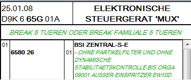

Peugeot 406 HDi 110 Break, Bj. 3/2000, 205.000 km
da ist vor einiger Zeit die Klimaanlage ausgefallen... war heute in meiner Peugeot Vertragswerkstatt.. Diagnose: BSI Steuergerät defekt.
Da ich schon viele Jahre dort Kunde bin und immer korrekt und sehr sorgfältig gearbeitet wurde, gehe ich davon aus daß das stimmt.
Außerdem hat sich eines warmen Nachmittags die Klimaanlage nochmal gemeldet, auch das ist ja ein Anzeichen für ein E-Problem.
Weil nun das Ersatzteil 484,07 Euro kostet: Weiß jemand, wo man das BSI Steuergerät reparieren lassen kann?
Vorzugsweise... aber nicht zwingend... Raum Berlin?
Es gibt ja diverse Firmen die Motorsteuergeräte reparieren, aber können die auch sowas? (Details siehe unten)
Danke für alle Tips, Adressen, Links, usw.
