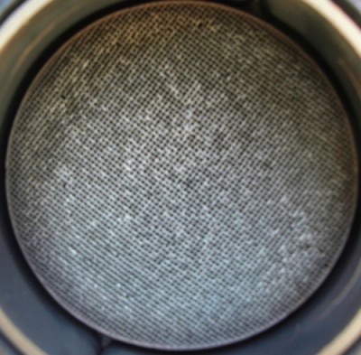

Jetzt, nachdem mir sämtliche Flexrohre weggefault sind & ich alle Kats draußen hab, ist mir aufgefallen, dass der Vorkat der hinteren Zylinderbank irgendwie ziehmlich sehr hell ist, aber nicht zerbröckelt oder verdreckt. Also auf den 22tkm die ich ihn schon hab, hat er kein Wasser oder Öl gebraucht & ist auch nach außen hin dicht. Die Lambdawerte werden ja vor & hinter den Vorkats gemessen.
Kann so n Kat termisch überlasten ? Oder ists ne Fehlproduktion, da er ja schon immer den Fehler hat.
Dieser war verbaut & hat denke ich den Fehler hervorgerufen.

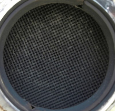

Dieser gebrauchte Kat hat keine Störung verursacht
Vergleich links gebrauchter Ersatz. Rechts der, der drin war
