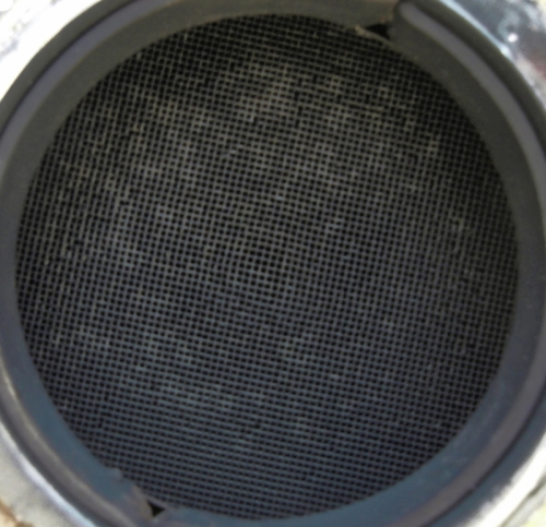

Dieser war verbaut & hat denke ich den Fehler hervorgerufen.

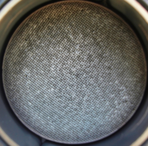

Dieser gebrauchte Kat hat keine Störung verursacht

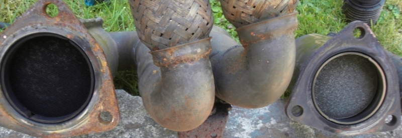

Vergleich links gebrauchter Ersatz. Rechts der, der drin war
