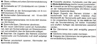

Beitrag von jens405 » Do 02.08.12 20:33
Schaust Du hier:
Gruß Jens

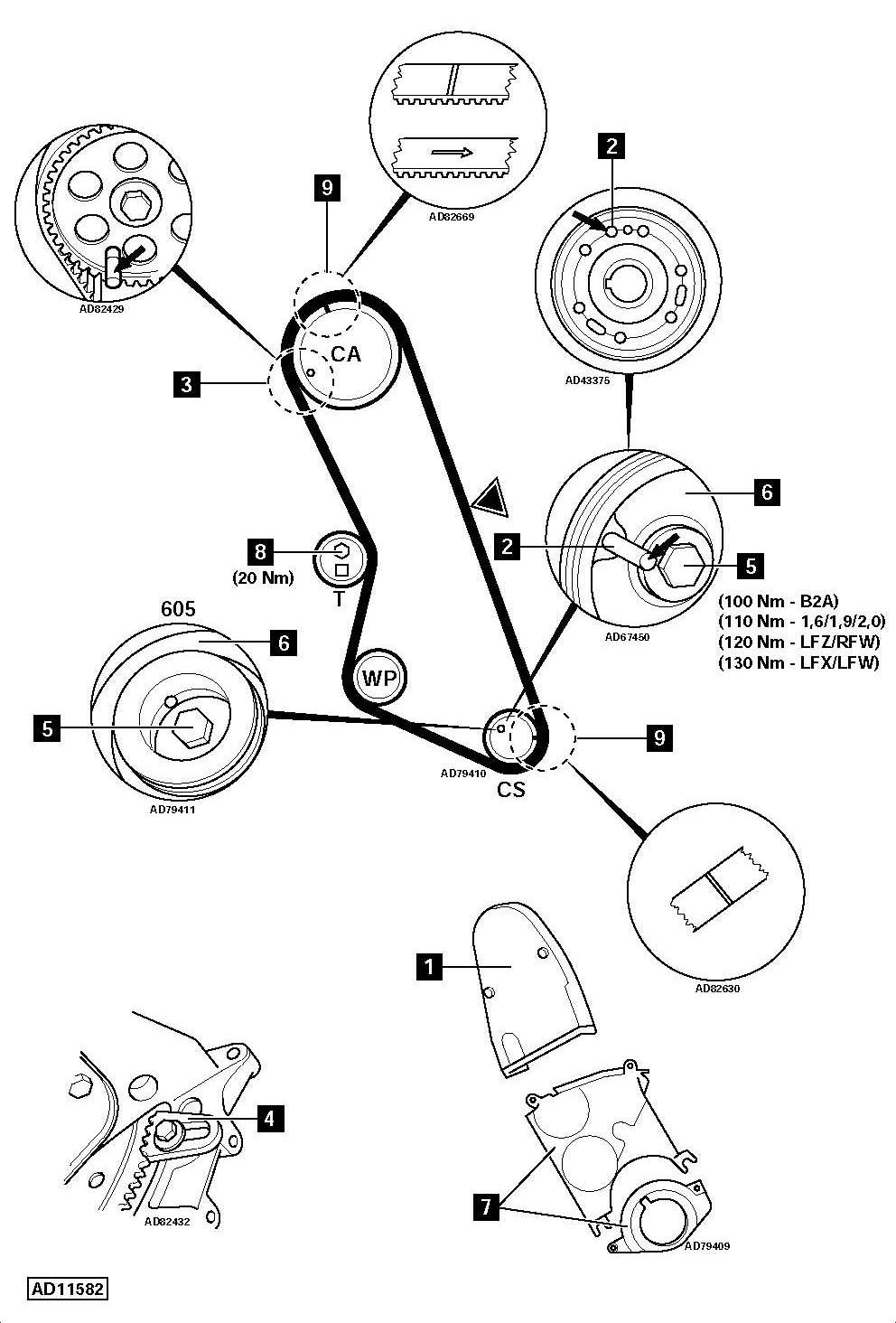

Beitrag von Chr2d2 » Do 02.08.12 21:54
und liest du hier :
und hier
grus
chr2d2

Danke, das hilft mir weiter, wobei die Bohrung auf der Rippenriemenscheibe in der abgebildeten Stellung bei mir definitiv nicht passt. Ich werde mal versuchen die Rippenriemenscheibe mit dem Schlagschrauber abzuschrauben.
Viele Grüße
