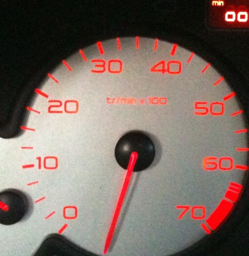

seit neuestem zeigt mein Drehzahlmesser im Peugeot viel zu wenig an.
Es ging erst langsam, da habe ich mich schon gewundert, wieso der Motor im Leerlauf so wenig anzeigt, bis schließlich der Drehzahlmesser bei Null ankam.
Wenn der Motor aus ist, dann zeigt die Nadel wie auf dem Bild. Der Schrittmotor dürfte demnach noch funktionieren, aber irgendetwas anderes scheint defekt zu sein, kann mir jemand sagen, wie ich den Tacho heraus bekomme, und wo ich am besten anfange zu suchen? Alles andere funktioniert noch, nur dass der Drehzahlmesser 700Umdrehungen oder so zu wenig anzeigt.

drehzahlmesser defekt.entweder is die nadel ein stück runtergerutscht oder der kleine motor hintendran hat einen weg.
altes leiden beim 6er. :floet:

tut mir Leid, hatte ich völlig vergessen... Also es ist ein 206 Micken406 hatte recht ;P
Baujahr 2003 1,1L 60PS... Das Kombiinstrument ist von Jaeger...
Mein Vater meint, da wäre evtl. eine Feder gebrochen, oder so? Er funktioniert ja tadellos, nur rutschte die Nadel scheinbar irgendwann einfach runter.. Wenn ich Zeit finde, wollte ich das ganze mal auseinander nehmen und schauen, was sich machen lässt, vielleicht ist es ja schon damit getan, die Nadel einfach wieder richtig zu rücken.

das mit dem nadel drücken hatte ich auch schonmal.soll wohl ab und zu vorkommen.
die welle wo der zeiger draufsitzt mit ner spitzzange festhalten und den zeiger wieder in die richtige position schieben.sollte kein problem sein.
und wenn der paar rpm zuviel oder zuwenig anzeigt isses ja auch ned so schlimm.
einen versuch wärs wert.ein neues kombiinstrument willst du nämlich nich bezahlen... :motz:

Mir ist gerade aufgefallen, dass die Nadel nun noch weiter gesunken ist. Schäätze so um die 400 Umdrehungen auf der Skala weiter runter, bald fängt der Messer bei 7000 Umdrehungen an :D
