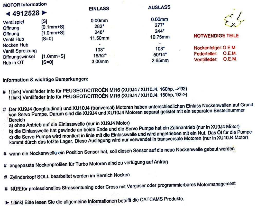

Hallo zusammen,
ich baue mir einen 306 S16 neu auf und möchte gerne die Wössner Schmiedekolben K9041D050 für den Neuaufbau als 86,5 mm verbauen. Ich habe jetzt bereits einen Zylinderkopf überarbeiten lassen, in dem Catcams Nockenwelle 4912528 sowie verstärkten Federn und Federteller sowie verstellbare Nockenwellenräder verbaut sind. Ich würde gerne in Erfahrung bringen, ob ich die Kolben ohne "Berührungsprobleme" mit den Nockenwellen verbauen kann und ob ich auf die Stärke der Kopfdichtung achten muss. Die von Cometic 0,027" - 0,051". Die Nockenwellendaten sind wie folgt (oder siehe Anlage):
Ref. Nr. Öffnung Öffnung max. Hub Hub in OT Teile Verwendung
[data link] [0.1mm+S] [1.0mm+S] [S=0] [S=0] [-] (TURBO)
O.E.M. 278 / 277° 226 / 226° 9.15 / 9.15mm 1.10 / 1.10mm O.E.M. HYDR: O.E.M.
4912528 282 / 277° 248 / 244° 11.50 / 10.75mm 3.00 / 2.65mm O.E.M. HYDR: rally & cross
Ich würde mich über eure Hilfe freuen.
