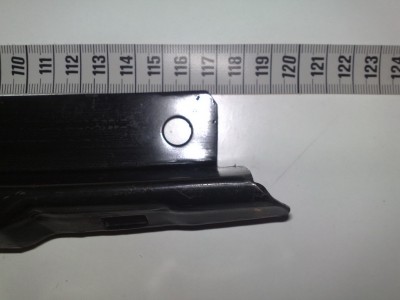

hier deine Infos:
- Höhe
- Länge inklusive Rundung

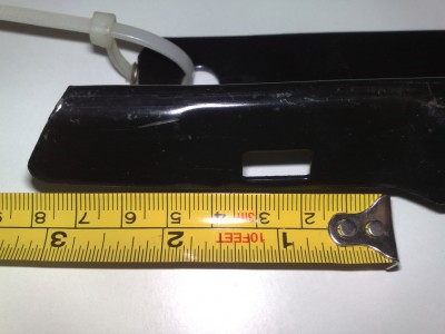

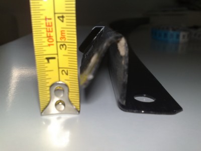

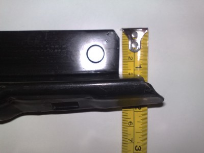

und hier der Rest:

- Breite
- Außen
