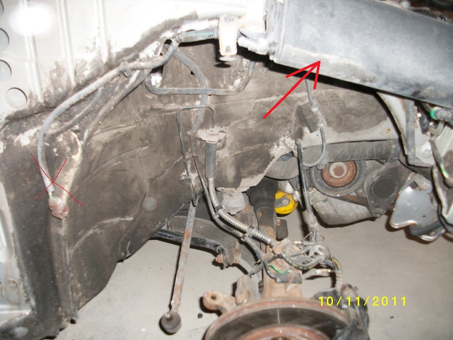

3. Siehe Bild:
Kann mir einer sagen was das für eine Kiste ist, bzw. ihre Funktion?
Bin gespannt auf eure Antworten :daumenhoch:

zu3) Das ist der Aktivkohlefilter für deine Benzindampfrückführung ;)

Und was macht der Kohlefilter genau? Werd nicht schlau draus :gruebel:

der absorbiert die tankgase und ist teil der schadstoff-reduzierung.
ohne aktivkohlefilter => kein euro-1 oder höher. ergo: erlöschen der ABE, steuerhinterziehung etc.

Ok, dass mit dem Filter ist mir jetzt klar, vielen Dank!
