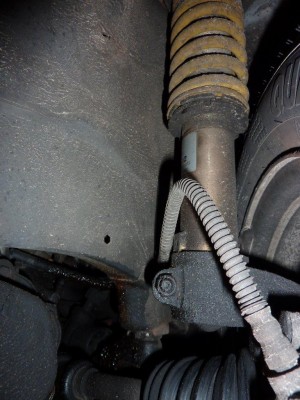

Mein Pug, n Multi mit Turbodiesel, hat ein Federfahrwerk von ???? eingebaut. Nu zickt der TÜV weil ich die Papiere nie mitbekommen habe, das Fahrwerk nicht eingetragen ist etc.
kann mir jemand sagen von welchem Hersteller es ist, und ob jemand gar gegen Erstattung der Kosten mir einen Kopie des Gutachtens schicken kann???? Kopie vom Fahrzeugbrief mit einer Eintragung des Fahrwerks nützt nix mehr, mein verständnisvoller TÜVler ist krank, und leider länger. Zur zeit finde ich nur Schisser, die haben wohl alle Angst......
Die Nummer ist 70002
die Artikelnr : 13970200
die Auftragssnummer : AOB852

du musst wissen was auf die federn steht das ist das wichtige.
die federn werden eingetragen die dämpfer sind eigendlich egal nur beim gewinde wird halt noch die einstellung notiert.
dämpfer kannste ja teoretisch tauschen wie de willst
