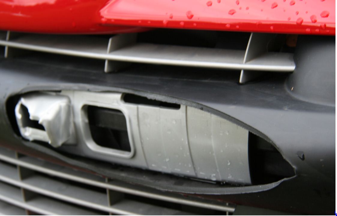

Ich habe zwar ein Bild gemacht, Aber keine Ahnung wie ich das hier einstelle.
Es war Schritttempo es ist nichts verzogen und es handelt sich nur um das schwarze Teil das über dem silbernen Kühlergrill beim Streetracer ist. Allerdings hat das ein Quadratisches Loch. Wenn das schwarze Teil (ich dachte immer das ist die Stoßstange) ausbaubar wäre ohne das man ein komplett neues Vorderteil braucht könnte man das austauschen. Blos finde ich nirgends eine Bezeichnung eine Teilenummer oder sonstwas. Wahrscheinlich weil der Streetracer ja eine Sondermodell des 206er war.

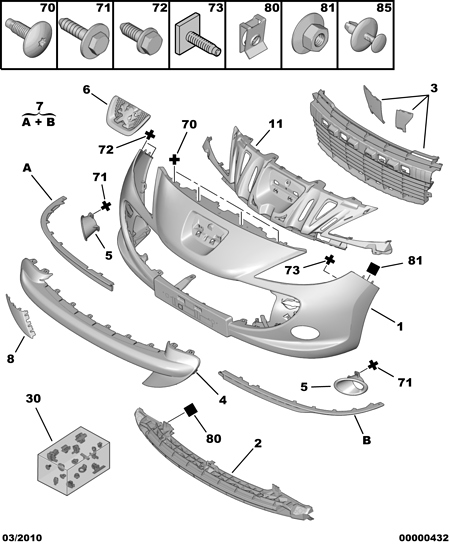

also laut service box gibt es das teil einzeln. jedoch weiß ich nicht ob sich normal und deine street racer version unterscheiden:
Teilenummer Beschreibung Menge Preis o. MwSt Preis m. MwSt Summe m. MwSt Auswahl
00007452YG SCHUTZ 63,48 EUR 75,54 EUR 75,54 EUR
http://public.servicebox.peugeot.com/do ... 000432.jpg
weiß nicht ob du den link öffnen kannst, aber das is ne explosionszeichnung des stoßfängers. das Teil is die nummer 4

Ich habe es mal probiert. Ich hoffe ihr seht was. Wenn es zu groß ist oder sonst nicht passt. Bitte löschen
Gruß Peru1

sollte definitiv austauschbar sein, am besten beim PUG händler mal die Teilenummer besorgen und dann iwo bestellen ;)
Aber ansich kannst du auch damit rumfahren, wenn es dich nicht stört....

hier nochmal die explosionszeichnung: (teil nummer 4)
