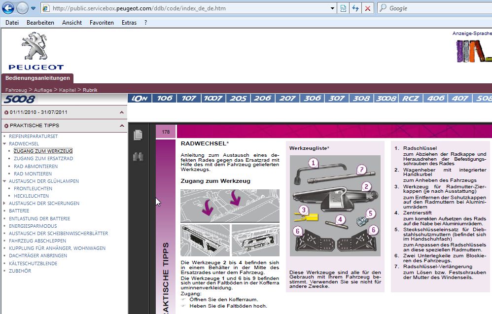

wenn wir schon beim Thema Reifen und wechseln sind, wie bekomme ich denn die
Chromkappen am besten von dem Radschrauben runter?

von kielius » Do 29.09.11 12:19
es müßte beim "Werkzeug" bzw. bei mir war es die Tasche mit den Beschreibungen, eine Art Pinzette sein mit der man die Kappen abnimmt. Ich habe meine verschusselt weil ich nicht wusste wozu diese dawar..............

von smb » Do 29.09.11 13:39
ich wüßte nicht, dass ich so etwas gesehen hätte! Wo könnte das "Werkzeug" den sein?
(edit) Info gefunden! Muss heute abend nur mal nachsehen!

von smb » So 02.10.11 18:18
hab das Werkzeug gefunden. Also wer sich die Sache mit dem Ersatzreifen hat einfallen
lassen, der fährt selbst keinen 5008er. Hab schon einiges gesehen, auch von Peugeot,
aber das ist für'n Ar***m oder so.
Ach, liegt der Stahl der Felge bei euch auch direkt am Unterbodenschutz dran?
Hat diese kleine Werkzeugwanne bei euch auch etwas spiel? Theoretisch könnte
das Teil mit der Zeit ausschlagen und dann richtig rappeln beim Fahren.
