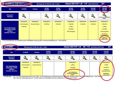

Beitrag von VF32DNFU » Do 11.08.11 10:42
hilft dir sicherlich weiter das bild:

Ähm, ich seh da oben kein Bild - da steht nur "Dateianhänge"

Beitrag von VF32DNFU » Do 11.08.11 11:58
der fap filter ist wartungsfrei- bedeutet er wird erst gewechselt wenn er voll ist. dann auf kunden kosten. das intervall fuer das additiv liegt bei 120tkm.- 1 liter des additivs kostet ca 30€ je nach typ (elyos 4 oder 176) plus ca 45minuten arbeitszeit fuer auffuellen und rueckstellung des zaehlers.
wenn der fap gewechselt werden muss wird es teurer ca. 600€
