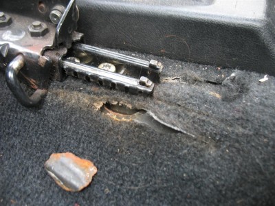

Hier kann man nach draußen durchschauen, die rostige Scherbe links lag lose unter dem Teppich.

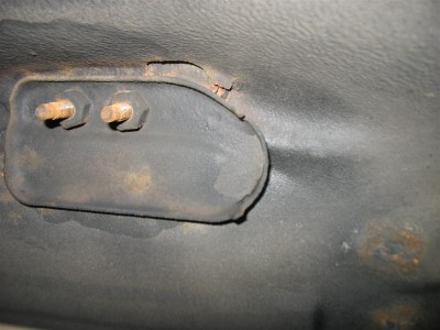

Außenansicht, Einschweißblech mit Sitzschrauben.

Dirk@205 hat geschrieben:Ich hatte mich schon gewundert, warum der Fahrersitz so schief in der Schiene läuft. Heute hab ich mal genauer nachgesehen, und mich wundert es nicht mehr.
Mein Auto ist durchgerostet!
Haltet ihr das für reparabel?
das ist ne ganz normale stelle, an der im 205 das blech aufgibt.
das hat mehrere gründe, einer davon ist, dass an der stelle nur einlagiges material ist und dort aber recht heftige biegemomente duch die sitzbelastung auftreten. je schwerer der fahrer, desto schnelller kommt das. da würde ich empfehlen, auch gliech den bereich der vorderen schraubstellen in augenschein zu nehmen und prophylaktisch zu verstärken. ist ein aufwasch, denn der teppich muss ja eh raus:-)
ich würde zuerst den riss wieder zubraten, und dann zur verstärkung ein blech drübersetzen...

Heißluftfön, Stechbeitel, Mundschutz und Brille.
Nimmst von unten den Bitumen Unterbodenschutz in dem Bereich ein wenig mit dem Stechbeitel ab, entweder warm machen( sinkt sehr) oder trocken.
Beim schweißen brennt es dir sonst eh weg und du musst neu konservieren an der Stelle!
Dann 0,9er Blech bissl biegen bördeln etc und rein Damit.
Mit Schutzgas einschweißen und wie oben schon gesagt ein Stützblech oben drauf.
