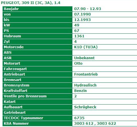

Beitrag von Martin » Sa 18.06.11 20:09
chilla2008 hat geschrieben:datum der erstzulassung ist 15.04.1991
Dann ergeben sich andere Nummern; 612, 622
Aber auch dort passt die Leistungsangabe von 51KW nicht. Tut mir leid, aber was "passenderes" finde ich nicht.. :D Evtl. finden unsere Zubehörteileexperten genauere Infos zur Schlüsselnummer- bzw. Teilesuche. Weiter komme ich jedenfalls nicht mehr, sorry... :)
Gruß Martin

Beitrag von Kris » So 19.06.11 12:44
welcher motor verbaut ist, sagt dir der motorcode, der irgendwo auf dem block zu finden ist (beim TU müsste die plakette auf der vorderseite im bereich des schwungrades irgendwo sitzen) oder die fahrgestellnummer, denn in letzterer taucht der motorcode ebenfalls auf.
schlüsselnummern sind nur für die versicherung interessant und sagen nur ganz bedingt was über die technische ausstattung.
auf französischen webseiten taucht ein motor mit 51kw auf:
TU3 A/K 70 Ch (51 kW) Carburateur Peugeot 205,309
http://fr.wikipedia.org/wiki/Moteur_PSA_TU
