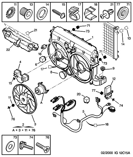

hier mal ein bild von der version mit 2 ventilatoren:
die angesprochenen relais sind hinter der nr. 4, dafür die maske nr 22 abnehmen.
prüf auch mal den kabelstrang nr. 5, besonders die masseanschlüsse richtung karosserie unterhalb der batterie.
andreas
