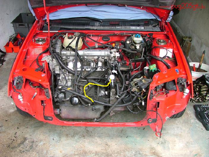

hey, merci für die informativen bilder! muss ich mir gleich mal ausdrucken und mit dem "ist-zustand" meiner kiste vergleichen. würde mich nicht wundern wenn der vorbesitzer da noch was falsch zusammengebaut hat als er den motorblock tauschen musste. wenn ich morgen abend etwas motivation aufbringen kann werde ich die sache mal unter die lupe nehmen (inkl dem geplanten ölwechsel :) ). so wie ich vorhin gesehen habe scheint der schlauch bei meinem länger zu sein. er geht zumindest unter dem einfüllbecher in einem winkel von >90 grad ein stück fast parallel unter der ansaugbrücke durch und erst dann nach unten.
Edit: der schlauch hat etwa die gleiche form wie derjenige im angehängten bild (gelb markiert).

Irgendwoher kenne ich dieses Bild . . . :gruebel: :zwinker:

@epiphone79: richtig erkannt... habs aber nur ausgeliehen, nicht geklaut... :D

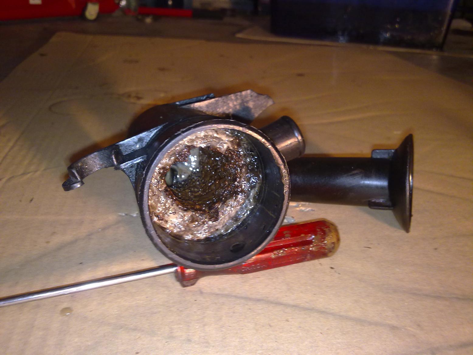

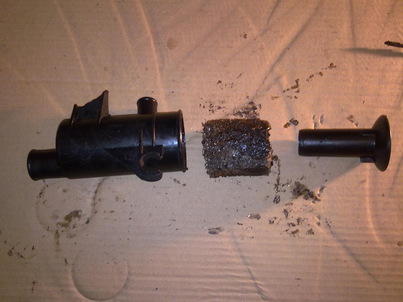

@obelix: nochmals zu dem metallsieb, ist das im deckel oder im einfüllstutzen wenn es noch vorhanden ist? ich habe heute versucht den einfüllschlauch besser zu verlegen, so das es keine "taschen" gibt im schlauch wo das kondenswasser liegen bleibt. dabei habe ich auch den einfüllbecher gereinigt. als ich den seitlichen anschluss freiblasen wollte ist mir aufgefallen das da kaum durchsatz ist. ich versuchte dann mit hilfe eines lappens zu reinigen, dabei ist auch gleich ein stück drahtgeflecht raus gekommen. ich habe dann den becher auseinander genommen und das drahtgeflecht entfernt, denn die sache war wie zubetoniert. nun die frage ist dieses drahtgeflecht das von dir beschriebene metallsieb, oder sollte das drin bleiben resp ist es nötig?

sorry für meine ungeduld, aber 205er rallye fahren macht süchtig und ich möchte möglichst schnell wieder auf die strasse mit dem kleinen ohne nachher wieder teile des motors reinigen zu müssen weil irgendwo öl rausgedrückt wurde wo es nicht sein sollte. :traurig:
darum die frage an alle: brauchts dieses drahtgeflecht im einfüllbecher oder nicht, sprich was sollte die funktion davon sein?

Kenne viele die dieses Metalgedöns rausgenommen haben, und bisher habe ich noch keine Probleme mit gehabt haben.
Mein Bruder fährt im GTI auch schon seit ein paar Jahren ohne Metalgeflecht rum.
Ich würde es rausschmeissen und gut ist.
