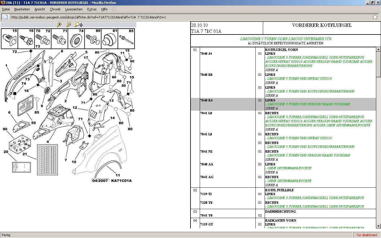

Hier mal ein Auszug von den Kotflügeln
also ein S16/GTI Kotflügel ist es nicht entnehme ich der Servicebox!
Dein Kotflügel ist der grau hinterlegte
Die Leisten wirst Du vielleicht noch bei Peugeot bekommen, keine Ahnung ob die lieferbar sind.
Eventuell bei ebay.co.uk in England mal schauen!
