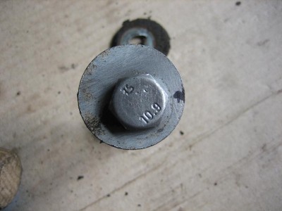

nochmal zur sicherheit, du meinst diese schraube:
im hintergrund siehst du etwas verschwommen eine scheibe, die muß an der mutterseite auch noch ab.
sollte eigentlich ganz einfach gehen wenn alles locker sitzt.
andreas

Und ich meinte die Gummis, die in dem 1. Bild Linksseitig verbaut sind.
Die Hülse die man dort innen sieht ist die, die sich mit der Schraube so verbunden hat.
Ich werde noch einen Versuch mit Erhitzen der Hülse/Schraube (Rostlöser ist schon genug drauf) starten und hoffe dass ich sie damit herausgeprügelt bekomme.

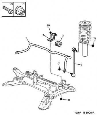

vorne ist es im prinzip ja gleich, schau dir gleich mal die gummilager an, bei der gelegenheit würde sich ein tausch anbieten. auf dem bild nr. 2:
die kosten nicht die welt, pro stück 11,90 netto.
andreas
