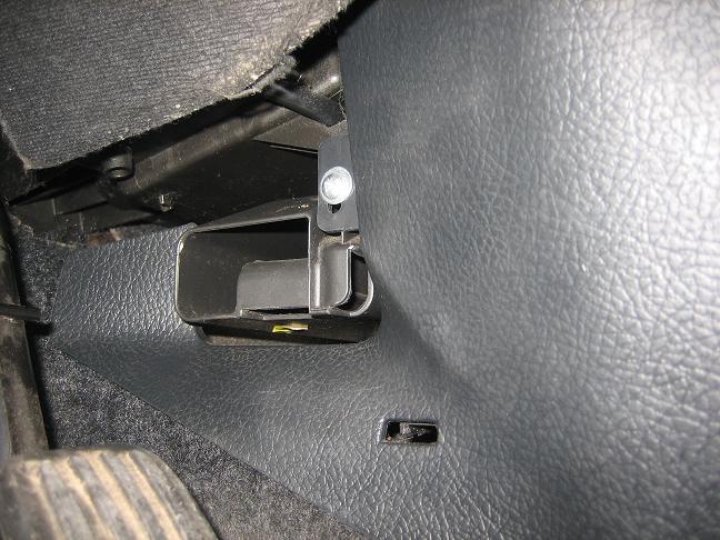

mach doch mal folgendes: motor an, lüftung auf maximale stufe, die 4 lüfterdüsen öffnen und dann alle stellungen nach und nach mal durchgehen, wenn du dann auf "unten", also fußraum stellst, klingt der gebläsemotor dabei gequält oder normal?
es gibt für den fußraum 4 ausströmer, zwei ganz vorne im fußraum und zwei am mitteltunnel.
vlt. sind die nr. 5 und 6 nicht korrekt angesteckt.
wenn du dabei willst ist es wieder sehr rückenfreundlich, die verkleidungen sind ganz vorn mit einer schraube fest und der hintere teil ist gesteckt, mußt irgendwie abbekommen ohne was abzubrechen.
in den schlitz unten einen schrauber rein und dann ziehen.
