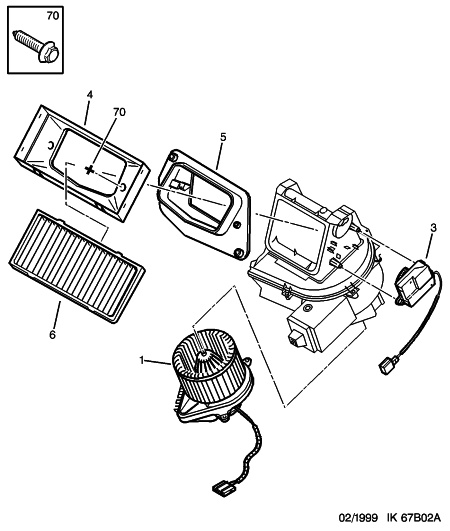

gerne kaputt geht mal der stellmotor für die lüftung, auf dem bild die nr. 3.
ich habe ihn noch nicht wechseln müssen, aber ich meine das geht vom beifahrerfußraum aus.
andreas

Dieser Motor ist aber für die Umluft-Klappe.

Vincenzo hat geschrieben:Dieser Motor ist aber für die Umluft-Klappe.
moin,
recht hat er - versehen von mir!
entschuldige bitte die verzeihung! :rotwerd:
auf dem bild ist der steller der umluftklappe zu sehen, es gibt noch einen für die stellung der lüftung, ich weiß aber nicht genau wo der ist da ich da noch nicht dran mußte.

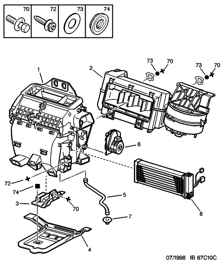

Beitrag von 406 D » Sa 25.09.10 19:20
moin,
2. versuch, aber unter vorbehalt:
teil nr. 6 könnte es sein.
nimm mal die verkleidung unterm handschuhfach im beifahrerfußraum ab, ist mit 3 clipsen fest, dann siehst du, vorausgesetzt du bist gelenkig genug, schon mal den lüftermotor von unten. richtung mitteltunnel muß dann irgendwo der klappensteller sein.
wie gesagt es wurde hier im forum schon besprochen, muß schwer zu erreichen sein, mehr weiß ich leider auch nicht.

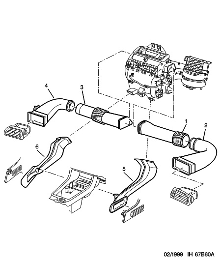

mach doch mal folgendes: motor an, lüftung auf maximale stufe, die 4 lüfterdüsen öffnen und dann alle stellungen nach und nach mal durchgehen, wenn du dann auf "unten", also fußraum stellst, klingt der gebläsemotor dabei gequält oder normal?
es gibt für den fußraum 4 ausströmer, zwei ganz vorne im fußraum und zwei am mitteltunnel.
vlt. sind die nr. 5 und 6 nicht korrekt angesteckt.

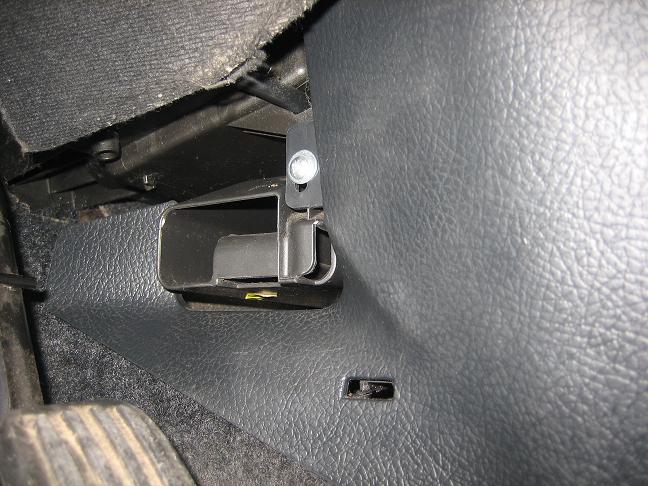

wenn du dabei willst ist es wieder sehr rückenfreundlich, die verkleidungen sind ganz vorn mit einer schraube fest und der hintere teil ist gesteckt, mußt irgendwie abbekommen ohne was abzubrechen.
in den schlitz unten einen schrauber rein und dann ziehen.
