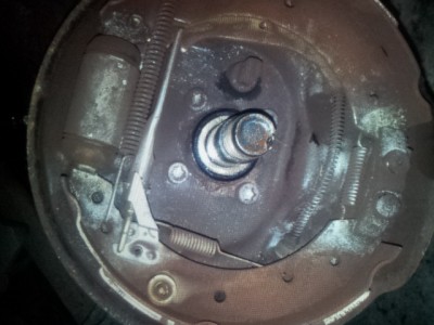

Im anhang ist das bild meiner linken trommelbremse als wir sie letzte woche geöffnet haben.
Nun muss ich sie allein öffnen. Welchen der hebel miuss ich durch das gewindeloch in welche richtung drücken?

Wieso offnen?
Handbremsseil aushaken und aus Bremse ziehen.
Federn entfernen.
Bremsschuhe losen und entfernen.
Radbremszylinder abschrauben (leitung lose)
Ankerplatte abschrauben.
Da hat sich wenig geandert im Lauf der Jahre, bei meinen 309 (b.j. '92) und spatere 306en sah das genau so aus.
Das bild ist von letzter woche. Wir haben ja wieder alles zusammenschrauben müssen wegen der rechten trommel.
Also:
Welchen der hebel muss ich in welche ricjtung drücken um die trommel abzunehmen?

Meistens geht die Trommel ab ohne weiteres.
Wenn nicht, dann das Radchen hinter der Hebel links unter der Zylinder drehen durch das Loch dahinten.

Ahhhh danke. Überall lese ich durch das loch der radschrauben in der trommel irgendwas wursteln.

Ich mache mir selten mehr die Muhe mit das Gefummel durch das Loch
Schraube das Rad wieder auf der Trommel mit 2 Schrauben und ziehe der Trommel ab mit das Rad als Hebel.

Sooooo,
Trommel ist gelöst. Wo ein sturkopf da ein weg :D
Brauche also nur lager und beläge tauschen. Und halt die sensoren wahrscheinlich.
