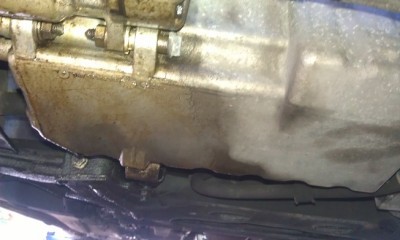

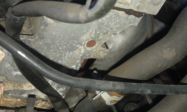

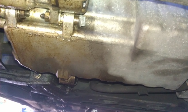

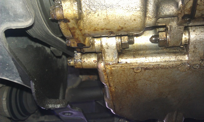

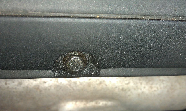

Schraube die auch Ölig ist aber läuft nix weiter runter
Ich frag mich gerade was es ist, weiß es schon gar nicht mehr, glaube die Ölwanne aus irgendeinen Winkel... sieht find ich auch was gebrösselt aus
Ok also nehm ich die Anzeige an der Armatur eher ernst, würde sich auch besser verstehen weil es eben nicht wenig ist was ich verlier.

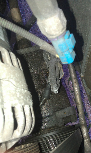

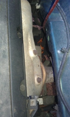

Hier nun die Fotos von heute sind bessere Aufnahmen als die letzten. Ich finde wie man auf den Fotos sieht das die Tropfen sich nähe des Riemens bilden.
Aber naja ich lass mich überraschen Dienstag was dabei rum kommt, vllt macht der Mechaniker ja vorher eine Motorwäsche ich weiß es ja nicht.

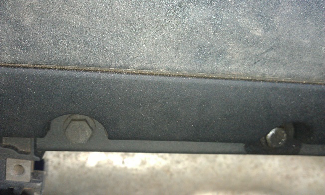

Hier sieht man auch son schlammiges Öl

InformatiX
MasterOfDesaster
Beiträge: 6034
Postleitzahl: 75365
Wohnort: Großraum Stuttgart
Re: Zahnriemen / Keilriemen wechseln?
Beitrag von InformatiX » Mi 30.10.13 23:41
hmm.so wie das aussieht, würd ich von den fotos her eher auf nen siffenden nockenwellensimmering oder so tippen..
bevor da die ölwanne grundlos runtergrissen wird, sollt ma mit bremsenreiniger mal großzügig abputzen und dann herausfinden wo es wirklich sifft.
das schwitzen an den schrauben ist unkritisch... das kann man ggf. vor dem tüv au nochmal runterwaschen..

S16Freak
InPeugeotBettwäscheschläfer
Beiträge: 816
Registriert: Mi 26.07.06 16:16
Wohnort: Am Bodensee
Beitrag von S16Freak » Do 31.10.13 00:06
Ich würde auch sagen das es nicht an der Ölwanne liegt. Es ist ja bereits ölig oberhalb der Ölwanne, es kann ja schlecht hochlaufen.
Sabrina würde dir wie meine Vorredner auch raten den motor erstmal zu waschen. So wie freeeak geschrieben hat, mit reiniger Einsprühen und dann abspülen. Würde nicht den ganzen motorraum machen sondern nur da wo es süfft.
Auch wenn dir diese Werkstatt empfohlen wurde, eine gesunde Skepsis ist nie verkehrt. Wäre schade um die 200 kroten...
Ah bezüglich Ölstand, nie auf die Anzeige verlassen. Wenn ein peilstab da ist ist das das Mittel deiner wahl!

Beitrag von Hundemami » Do 31.10.13 00:18
Danke ich vermute das ja auch das es eher die Nockenwelle ist. Ich kann ja selber kaum gucken woher es kommt, komm so halbwegs unterm Auto daher weiß ich nicht ob ich nach der reiniger genau sagen kann woher es kommt, allein da ich laie bin.
Meint ihr ich kann den Mechaniker sagen er soll eine Motorwäsche machen und dann fahren und gucken woher es wirklich kommt, weil ich mein das es nicht die Ölwanne ist? Kommt doch was blöd oder? Ich weiß nicht wie ich als Laie den Mechaniker ,, der es eigentlich wissen sollte" das er evtl. falsch liegt. Ich bin nun total skeptisch aber will den Mann ja auch nichts böses, aber schon für mich als Laie sieht es auch eher aus das es eben nicht aus der Ölwanne kommt und wie gesagt ich weiß zwar nicht wie viel Aufwand das wirklich ist aber 3 Stunden?? Und dann 200€. Bin nun echt am überlegen doch wo anders hinzugehen aber ich weiß nicht so recht :(. Wüßte sonst auch keine mehr außer Werkstatt Ketten wie Bosch und die verlangen schon 600€ für den ZR wechsel, angeblich soll da wo ich nun war billiger sein habe aber diesbezüglich noch keine Antwort bekommen.
Und ich vermute mal wenn es die Nockenwelle ist muss der ZR eh ab oder?
Zuletzt geändert von Hundemami am Do 31.10.13 00:28, insgesamt 2-mal geändert.
Liebe Grüße aus der voreifel Roetgen ;) Sabrina

S16Freak
Beiträge: 816
Beitrag von S16Freak » Do 31.10.13 00:48
Brauch dich nicht zu entschuldigen, gibt keine dummen Fragen....
Ja peilstab = messstab
Auf deinen bildern sieht es so aus als ob das Öl breits oberhalb der Ölwanne austritt, die deshalb mein/unser verdacht das es nicht die wanne sein kann. Öl lauft nicht nach oben.
Würde dir raten noch eine andere Werkstatt aufzusuchen. Kannst denen dann sagen du vermutest den Simmerring oben an der nocke. Der soll dir dann den den deckel vom Zahnriehmen ab machen und dann kannst ein foto machen. Am besten du bleibst dabei und lässt dir bissl was zeigen/erklären. DU bist der kunde also quasi der chef. Wenn die was nicht machen ist das deren Problem und du gehst wo anders hin.
Bremsenreiniger bekommt du eigentlich überall. Sowas kann man auch bei atu holen. Dann dort Einsprüchen da wo es sifft. Großzügig sein. Kannst dann alles mit lumpen abwischen. So das alles so gut es geht sauber ist.
Ich bin morgen nachmittag wieder am schrauben dann schauen wir weiter. Mach dann paar fotos zum besseren Verständnis.
