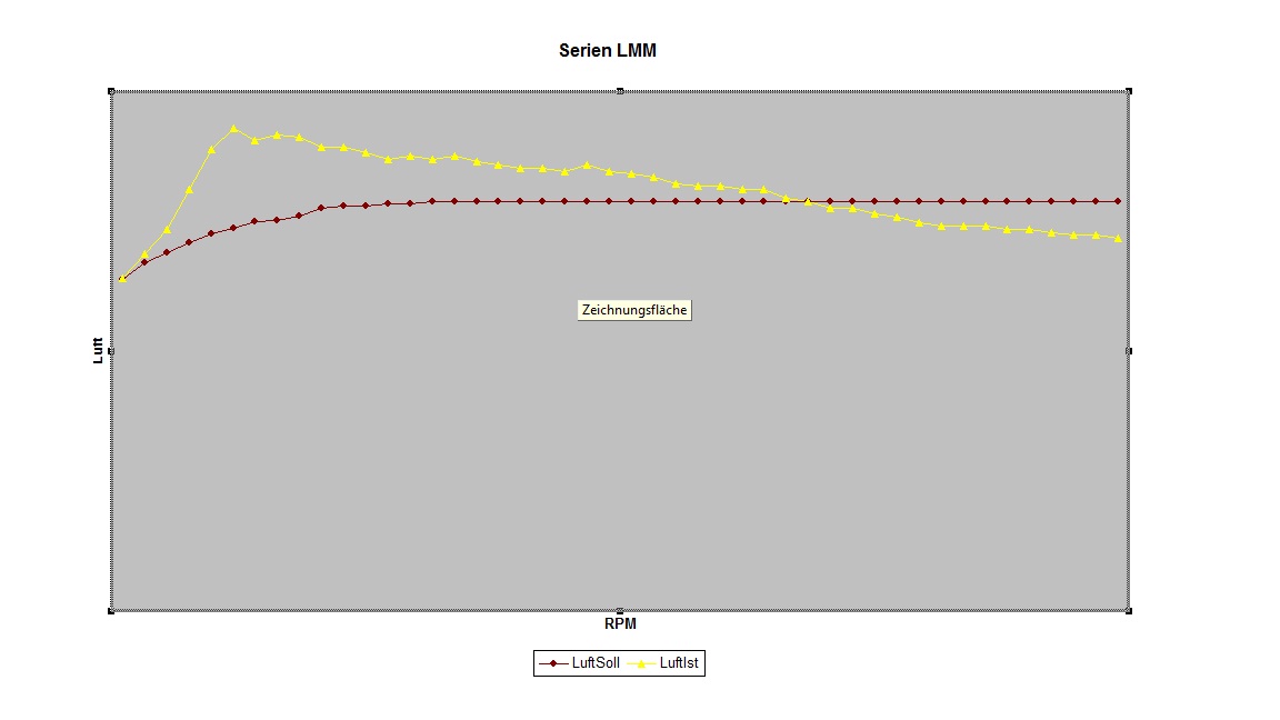

Ich habe Drehzahl, Soll Luftmenge , Ist Luftmenge , Raildruck , Ladedruck und die Kraftstoffmenge gemessen.
Das sind insgesamt 6 Sensorsignale die man unter Luft und Kraftstoff in der PP2000 Software findet.
Ich vermute daß dies bei der Lexia ähnlich aussieht.
Wenn man diese Signale unter "Graphische Parametermessung" auswählt und anschließend mit F5/OK bestätigt
werden diese erstmal nur angezeigt. Sie stehen in einer Liste untereinander und der aktuelle Wert steht
im linken Feld. Im rechten Teil sieht man dann noch die minimal und maximal Werte die aufgetreten sind
seit man F5 gedrückt hatte. Das ist quasi die Realtime Anzeige.
Ich bin so vorbereitet dann über die Autobahn gefahren und hab dann im 3.ten Gang bei 1500rpm die Taste F2 gedrückt.
Damit startet man die Aufnahme. Dann hab ich bis 4500 durchbeschleunigt und in den 4.ten geschaltet.
Hab mich dann wieder bis auf 1500 rpm ausrollen lassen und dann den 4.ten Gang wieder bis 4500 durchbeschleunigt.
Danach hab ich dann wieder F2 gedrückt um die Aufnahme zu beenden.
Anschließend erscheint unten ein Disketten Symbol. Ich glaube mit F5 kann man dann die Datei speichern.
Es erscheint eine Meldung "Bitte Warten". Die geht auch nicht weg. Das File ist aber trotzdem auf der Platte.
Man findet es unter App\Outilrep\Trace\mpm ...
Dort sind dann zwei Files. Einmal mit der Endung xml und eins mit der Endung csv.
Der Dateiname besteht aus Datum und Uhrzeit sowie der Fahrzeug-Identifizierungsnummer (FIN/VIN) Nr.
Beispiel-> 20101221_1327_206_VF32D9HZA44738336_EDC16C3.csv
Die CSV kann man gut in Excel importieren und den Übergang der Messung von Gang 3 und 4 kann man schön
anhand der Drehzahlen erkennen.
Ich hoffe daß es bei deiner Lexia genauso funktioniert. Wenn nicht müßten wir ggf Einzel Schnappschüsse bei einer
jeweiligen Drehzahl machen. Leerlauf, 2000, 4000 , 4500 ....
Wichtig bei allen Messungen ist daß Sie unter Last aufgenommen werden da uns statische Werte im Stand nicht
mehr weiterbringen. Ich hab alles immer unter Vollgas aufgenommen.
Solltest Du auch im 5.ten Gang messen können ... fein. Da liegen die Messreihen nämlich längere Zeit stabil an.
Da ja 6 Sensoren aufgezeichnet werden kommt da auch die Samplerate zum tragen.
Es wäre toll wenn Du mir da vieleicht weiterhelfen könntest.
Ich würde deine CSV Datei dann hinterher auswerten ..
Im Anhang nur mal ein Beispiel. Hier hab ich aus einem Log den 3.ten Gang rausgefischt und lediglich die Luftwerte
visualisiert. Da kann man sehen wie die Luftwerte Soll und Ist sich bei mir darstellen. Der Schnittpunkt liegt bei mir bei 4000.
LMM Serie, 3ter Gang 1500 bis 4500rpm

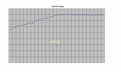

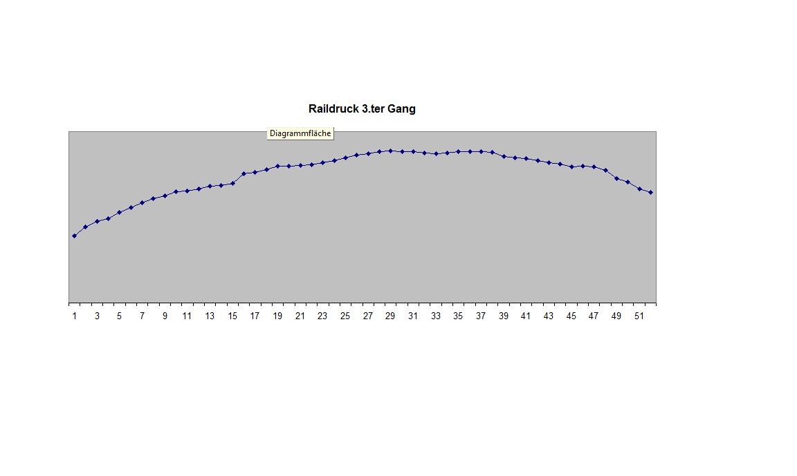

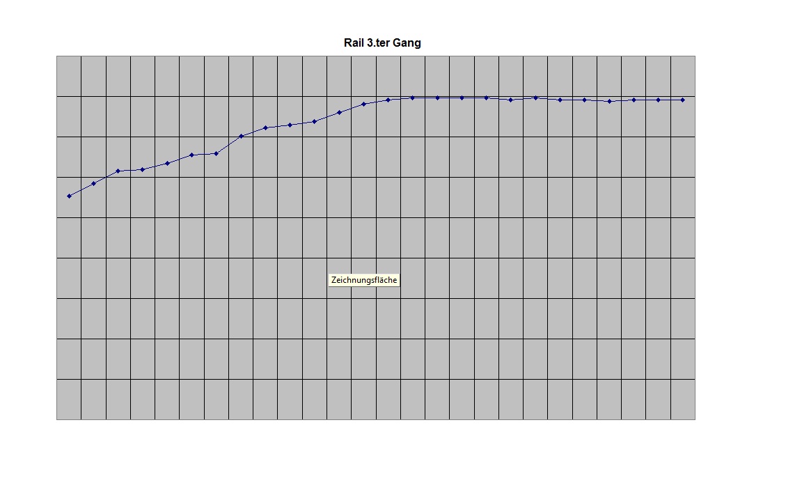

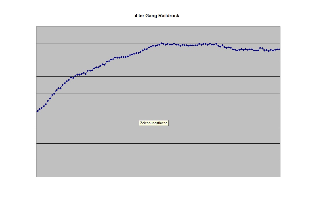

@zaphod2
Vielen Dank daß Du dir die Mühe gemacht hast. Ich habe deine Datei ausgewertet und mit meinen Daten verglichen.
Bei den Luftmengen Werten verhält es sich ähnlich wie bei mir. Erst sind die Ist Werte höher dann kreuzen sich die
Werte und danach liegen dann die Sollwerte höher. Der Kreuzungspunkt ist bei einer anderen Drehzahl aber das
Verhalten ist identisch.
Ich habe jedoch einen Unterschied gefunden dem ich nochmal nachgehen werde.
Am besten waren deine Messwerte aus dem 3.ten Gang. Da konntest du bis 4600 drehen.
Ich sehe bei daß Dir der Raildruck kontinuierlich steigt bis er bei ca 3500 sein Maximum von 1600 bar erreicht.
Von 3500 bis 4600 bleibt dieser Druck annäherend konstant. In der Grafik ist es eine ziemlich glatte Linie.
Wenn ich das mit meinen Messwerten vergleiche sehe ich daß bei mir der Raildruck auch bis 3500rpm
auf 1600 bar ansteigt dann bis ca 4000 konstant bleibt danach aber absackt. Im 3.ten Gang geht er bei
4600 rpm bis auf 1300 bar runter.
Im 4.ten Gang ist der Effekt nicht mehr ganz so offensichtlich. Hier sinkt er ab 4000 nicht mehr so stark
in den Keller wie im 3.ten aber bei 4400 rpm sind es nur noch 1520 bar.
Wenn ich anhand deiner Messwerte mal vorraussetze daß der Raildruck im oberen Drehzahl konstant bei 1600 bar
liegen sollte dann würden mir hier im 4.ten immerhin 80 bar fehlen. Das wären ca 5% Abweichung.
Vieleicht zu wenig um eine Fehlermeldung zu generieren.
Ich werde nun noch einmal gezielt die Kraftstoffwerte loggen und möglichst wenig Sensoren gleichzeitig.
Das sollte ggf eine schnellere Samplerate ergeben.
Danach werde ich ggf doch mal den Kraftstoffilter wechseln obwohl er ja neu sein soll.
Ich weiss zwar nicht ob ein Kraftstoffilter so einen schleichenden Druckabfall erzeugen kann aber das ist
daß was ich mit geringen Mitteln erstmal selber machen könnte.
Im Anhang mal ein Screenshot von meinem 3.ten und 4.ten und dann deinem 3.ten Gang
Vielen Dank nochmal.
