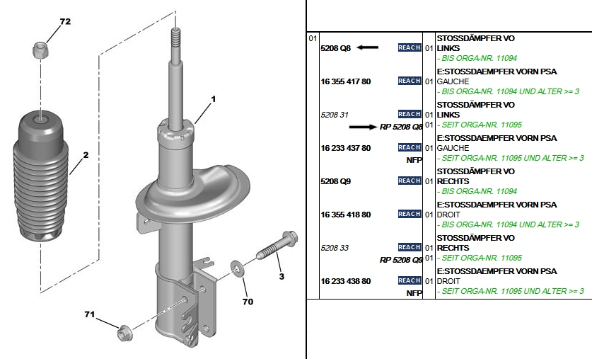

Beiträge: 19543
Re: ORGA - Nummer bei Händler erfragbar?
Beitrag von obelix » Fr 06.01.23 12:44
Hmmm...
Laut Servicebox ist in Deiner Burg (aufgelöst über die Fahrzeug-Identifizierungsnummer (FIN/VIN)) das hier verbaut:
links: 520831/5208Q8/1623343780
rechts: 520833/5208Q9/1623343880
Wie man sieht, wurde die Teilereferenz 2 mal angepasst, was durchaus nix ungewöhnliches ist.
Aufgelöst über Modell und Motortyp findet man dann das hier:
Hier taucht dann die Teileersetzung 5208Q8 bei beiden Varianten der Organummer auf.
