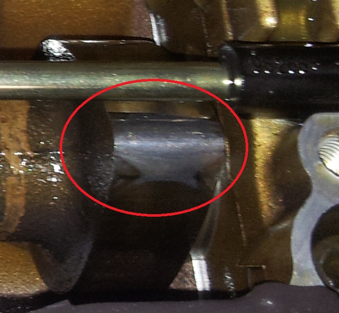

Zuerst dachte ich es wäre die Span- bzw. die Umlenkrolle da ich den Zahnriehmen zu stramm hatte. Also beide getauscht aber immer noch gleich. Das war aber schon ne weile her und die Woche haben wir den Motor wieder laufen lassen und nochmals gelauscht (mir kams so vor als ob es lauter geworden ist). Vermutet hatten wir dann die Nockenwellenlager, die beiden an den Steuerzahnrädern, also Motor auf. Hatte die beiden Deckel runter und die vordere Welle draussen. Fazit: die Lagerstellen der Nockenwelle und Welle selber sehen gut aus. Was aber komisch aussieht sind die Spitzen der Nocken also quasi um OT herum (alle 16). Hier ein Bild:
Ist das normal? Hab leider keine Bilder von der Welle vor dem Einbau, kanns leider nicht beurteilen ob das schon so war oder erst jetzt gekommen ist.
Die Hydros haben auf dem "Kopf" mehr oder weniger so Kreise drauf gezogen, Auf dem Bild sieht mas schön: Links ists sauber, mitte naja, und rechts schon mehr. .
Hydros sind alle neu gekommen, hatte mal die 8 vom Einlass rausgenommen und angeschaut, an der "Laufflache" nix bis minimale Spuren.
Ahja die Stellen an den Nocken (OT) und auf den Hydros sind vom Gefühl her gut (also mit dem Finger).

Noch was: War gerade im Keller, hab mir die alten Hydros angeschaut und die sehen bei weitem nicht so übel aus, also maximal so schlimm wie der mittlere auf dem Foto.
Irgendwas is da im Argen :gruebel:

Was kam alles neu? Vielleicht keine allzu blöde Frage, könnte mir vorstellen das ggf. Ventilfedern zu hart sind für die Legierung der Hydros und Nockenwellen, Oder die Zahnrimeneinstellung passt nicht, Nocke will Hydro sprich Ventil mehr bewegen als mechanisch möglich! Vielleicht auch durch Kolben kontakt?

Sind nur die hydros neu alles andere sind die alten Teile.
An der zahnriehmen einstellung wüsste ich nicht was man da falsch machen kann?
Das mit dem Kolbenkontakt habe ich mir auch schon gedacht, am kopf und block wurde aber nur minimal abgenommen also soviel bis die flächen sauber waren. Aber Freigängigkeit hab ich nicht kontrolliert :nixkapier: Kompression ist gut!

Liegt nicht an den hydros, hatte mittlerweile die alten testweise auch drin, genau das selbe quitschen. Das klackern kommt von 2 krummen Ventilen, hab ich wohl bei der Montage verbogen :daumenrunter:
