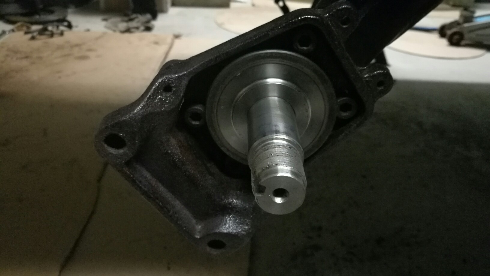

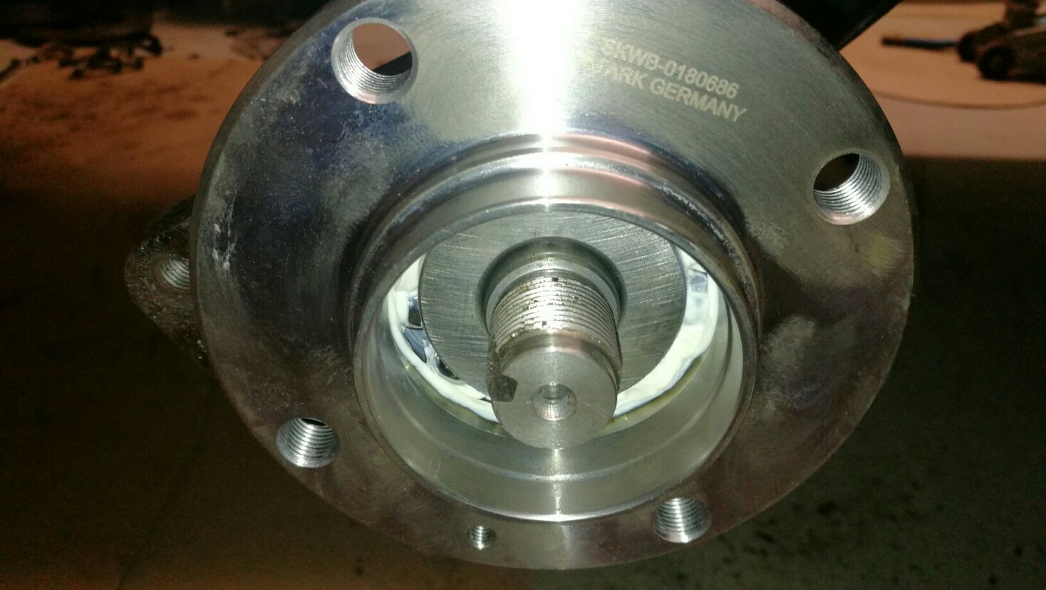

von ccjlz » Mo 30.10.17 21:23
Nochmal zu den Bolzen auf Seite 5:
Ich habe die längeren bei meiner Scheibenbremse HA verbaut und das Lager draufgesteckt.
Wie man sieht, würde die Mutter aber gar nicht auch das Lager drücken sondern auf den Bolzen.
Hab ich jetzt das falsche Lager oder ist etwas an der Bremssattelaufnahme nicht vom SBB?

von Keezx » Di 31.10.17 13:37
Fehlt da noch eine Zwischen- oder Unterlagscheibe?

von ccjlz » Di 31.10.17 18:36
Da ist jetzt eine Scheibe drauf, das Gegenstück zur Dichtung vom Radlager.

von Keezx » Do 02.11.17 15:44
Da hast du wohl die falsche Bolzen (lange sind IMO fur Trommelbremse)....

von PEJOT » Do 02.11.17 16:35
Nein, die langen Bolzen sind für Scheibenbremse, die kürzeren für Trommelbremse. Vielleicht die falsche Radnabe verwendet?

von ccjlz » Mo 06.11.17 13:29
Kann es sein, daß ich eine Hinterachse vom 206 mit ABS bekommen habe?
Sind da die Bolzen noch einmal länger als die beim 205 GTI mit SBB?

von obelix » Di 07.11.17 09:41
ccjlz hat geschrieben:Kann es sein, daß ich eine Hinterachse vom 206 mit ABS bekommen habe?
Die Achsen sind untereinander nicht mal ähnlich. Vöölig andere Form und in der Konstruktion genau umgekehrt im Achsbolzen. Auch 306 passt nicht. Kann man also ausschiessen.
