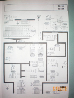

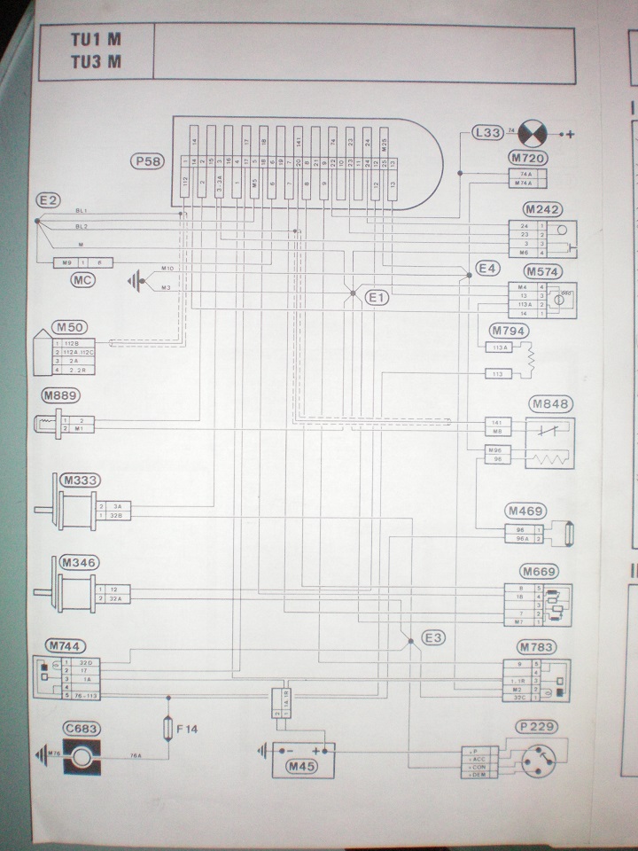

Tja ansonsten, wenn du schon keinen saft auf pin3 hast-> schnapp/organisier dir am besten die schaltpläne von deinem Auto (auf die richtige motorvariante "TU3M" achten) und such denn ursprung für dieses Prob.
