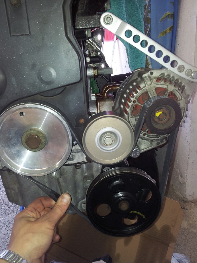

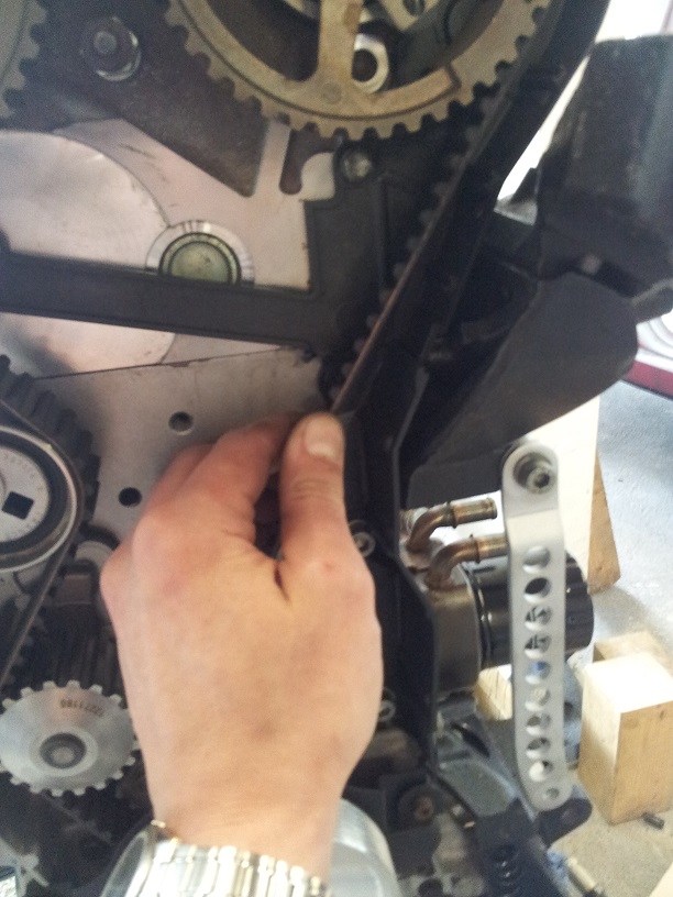

Mittlerweile ist der Motor soweit (fast) fertig für die Hochzeit, hätte da noch paar Fragen bezüglich der Spannung von Zahnriehmen und Keilriehmen:
Zahnriehmen hab ich so gespannt das sich an dem langen Stück der Riehmen um ca. 45° verdrehen lässt
Der Keilriehmen lässt sich minimal mehr verdrehen, kommt mir aber etwas zu fest vor im Gegensatz zum "original" S16.

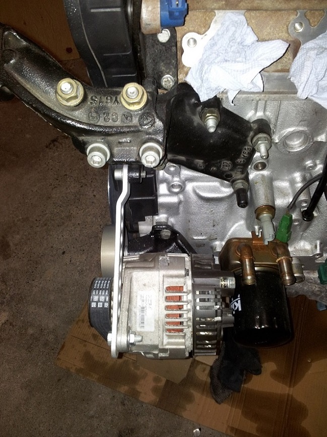

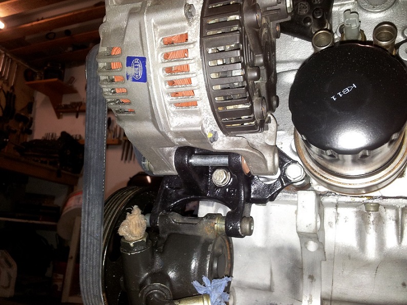

Die Teile sind eigentlich vom Ph1 S16, also Pumpe, Lima und Halter. Riehmen hab ich verschiedene Längen probiert bis es gepasst hat, messen ging/geht da gar nicht. Bei dem Setup sinds 1070mm.

Beitrag von freeeak » Sa 01.06.13 08:26
Oh klasse der ph1 halter ist ja auch um einiges kleiner als der riesen trümmer vom ph2...
Da muss wohl mal shoppen gehn ;)
Die servopumpe sieht allerdings der vom ph2 sehr ähnlich-oder sind das sie selben?
Du bist ein Mann für A.T.U.

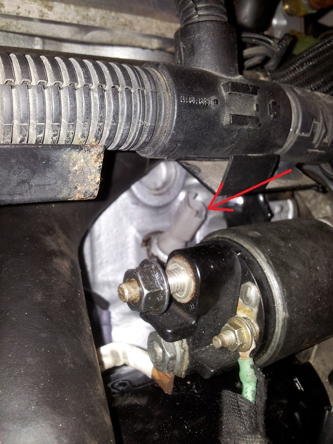

Nachdem ich die Lackierung im Innenraum 2 mal machen musste is nun endlich der Motor drinnen. Bin grade dabei alles zu verkabel bzw. anzuschliessen.
Nun ist mir folgendes aufgefallen beim anschliessen des Motorkabelbaumes:
Für den Sensor hab ich keinen Stecker am Kabelbaum, kann das sein das der einfach so "leer" montiert war? Weiss jemand wozu der da ist? Hab auf alten Bildern nachgeschaut vom zerlegen da war der drin. Der sieht genau so aus wie der Öldruckschalter über dem Ölfilter, muss mal beide nochmals ausbauen und die Nr. drauf vergleichen. In der Box konnte ich auch nix dazu finden?
Danke
Ahso, falls man es nicht genau erkennen kann: Der sitzt quasi hinter dem Anlasser.
